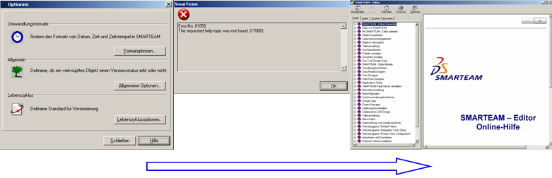

weiss jemand wie man die Kontexthilfe in ST zum laufen bringt?
Bei mir läuft das immer so ab (siehe Bild): Hilfe-Button klicken - Error 01050: Keine Hilfe gefunden - OK-Button klicken - ST Editor Onlinehilfe wird geöffnet (Startseite). Andere Programme schaffen es, eine kontextbezogene Hilfe zu zeigen, wieso kann das ST nicht??
mfg, hugin66

da gab es einen Fehler in einer der R14er SPs.
Ich habe die Help-Datei von der R14 SP8 oder SP9, das weiß ich leider nicht genau, und da stimmen die zuordnungen wieder.
Vielleicht ist da in der R16 wieder was aufgetaucht, was schon mal behoben war.
Ich sehe, Du hast R16SP1 angegeben, vielleicht ist das Problem im aktuellen SP4 schon (wieder) behoben....

Danke für die Antwort. Das ist ja schon mal ein Anhaltspunkt.
Ich habe inzwischen SP4 installiert, leider hat sich das Problem damit noch nicht erledigt.
