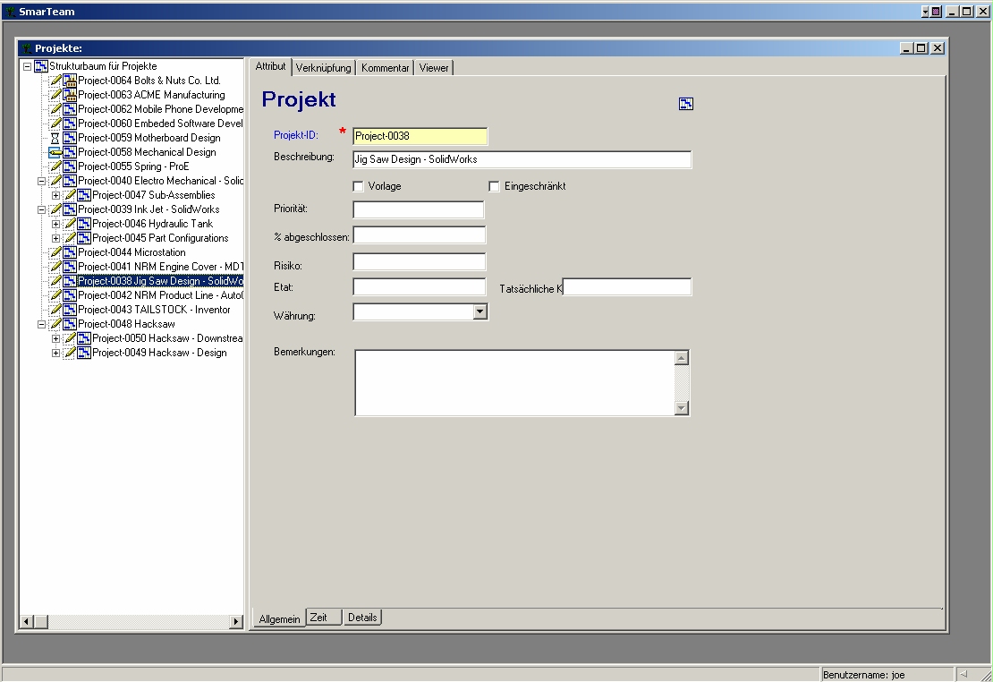

ich bin gerade dabei, einen R16 Client zu installieren (SmDemo).
Die Installation verlief fehlerfrei, aber in SMARTEAM fehlen sämtliche Menüs, Kontextmenüs und Symbolleisten?!
Auf dem Rechner war früher ein SMARTEAM R12 und .NET Framwork 2.0.
Beides ist sauber wieder deinstalliert worden, meine ich.
Hat jemand eine Idee was da los ist und vielleicht sogar eine Lösung?
Danke!
mfg, hugin66

danke für den Tipp. Komischerweise tritt das Problem nur auf einem Client auf und auch nur wenn die Sprache in ST auf Deutsch gestellt wird. Mit Englisch ist alles ok. Muss also irgendwas mit den Language Settings zu tun haben, nur weiss ich nicht was ...

Der Server läuft bereits mit R16SP4, DB ist mit DataModelDesigner auf R16 gehoben. Die Clients sind inzwischen auch R16SP4. Das Problem tritt auch nur auf einem Client auf, wenn ich die Sprache auf dem Client auf Deutsch umstelle...?!

Habe das Problem selbst gelöst, durch kopieren des Ordner "Framework" von einem anderen Rechner (gleiches Modell) auf den Problemrechner. Danach läuft alles fehlerfrei. Zugegeben, es klingt nicht gerade fachmännisch, aber es hat geholfen.
Falls also mal jemand ein ähnliches Problem hat ...
