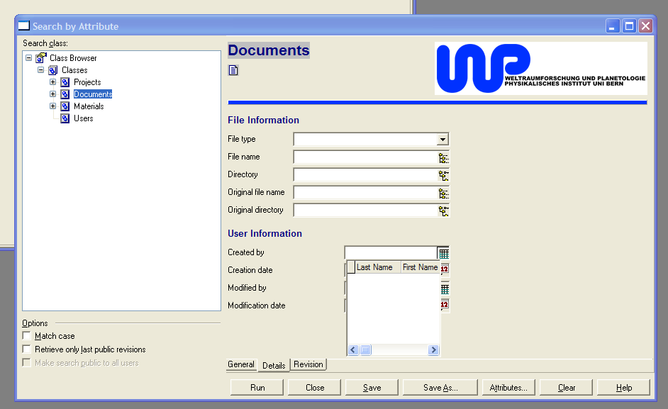

Mir R14 konnte man ganz einfach eine Suche nach einem bestimmten User als Ersteller oder Modifier oder, oder machen. Hatte man sich dies Suche gespeichert geht das auch noch mit R16 noch.
Möchte ich aber eine neu Suche einrichten, also den Knopf 'Find Object by Attribute', irgend eine Klasse wähle, auf eine Profilkarte wo ein Userfeld ist rechts auf das Gitterdingens klicke, kommt eine leere Liste. Da wurde aber vorher die Liste der User in der Datenbank angezeigt.
Kann jemand das mal bei sich ausprobieren (R14/R16).
Gruss, Beat

Ich bin auch an Rückmeldungen von Leuten, bei denen es funktioniert, interessiert. Da wüsste ich wenigstens, dass bei mir was falsch ist.
Danke, Beat

hatte auch mal so ein Problem. Es lag an der Rechten für die User Klasse. Ein View Recht für alle Stati hat zum gewünschten Ergebnis geführt.
Ich hoffe es hilft

Hey, super. Genau das war die Lösung.
Wir hatten seit der Umstellung auf r16 schon diverese Probleme mit Rechten, zum Beispiel auf Add auf Linkklassen damit DesignCopy funktioniert...
