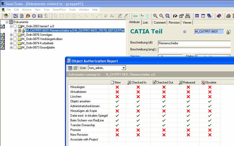

vielleicht kann mir ja jemand von euch helfen. Ich bin Betreuer eines großen CATIA Praktikums an der TU-München. Die Daten der Studenten werden über Smarteam verwaltet. Um auf dem Server Platz für das kommende Semester zu machen muss ich nun die ganzen Daten löschen. Dazu hat uns IBM ein Skript gestrickt dass alle Praktikumsbezogenen Objekte löscht.
Problem:
Bei ein paar Dateien hängt sich das Skript auf. Unauthorized attempt... bzgl. Löschversuch an einer bestimmten Datei. Diese einzelnen Dateien finde ich auch über Smarteam. Wenn ich nun mit der rechten Maustaste Delete ausführen möchte, so kann ich weder den Link noch das Object löschen!
Bei allen anderen Datein funktionierts. Hab ja auch absolute Adminrechte.
Kann mir jemand einen Tip geben wie ich das PRoblem beheben könnte?
Vielen Dank schon mal!
Ach ja, die zughörigen Prozesse habe ich schon alle gelöscht.

Habe jetzt herausgefunden, dass alle Dateien, die ich nicht löschen kann folgende object authorization config haben. Komisch ist, dass ich als Admin keine Berechtigung habe das Ding zu löschen.
Wo und wie kann ich die Sicherheitsstufe änderen? Weiß dass jemand?

wie siehts denn mit Projectbasierten Rechten und Rollen aus ?
Bist Du da auch entsprechende Admin mit Löschrechten ?
