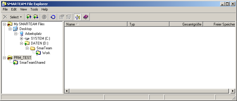

habe mal wieder die Zeit gefunden, ein wenig weiter zu testen.
-> Das mit den Usern ist nun klar, d.h. ist kann weitere Anwender dem SharedWorkspace hinzufügen.  --OK--
Weiterhin aktuell ist aber das Problem, dass der SharedWorkspace nach dem Anlegen (unabhängig von Art/Anzahl der hinzufügten Anwender) angelegt wird (Meldung: "Creating Workspace..."), aber nach dem Schließen und erneutem Öffnen des SharedWorkspaceManagers nicht mehr existiert! (?)
1) Sind solche Effekte bekannt?
2) Kann ich ggf. an anderer Stelle meine (vermutlich) angelegten Workspaces nachlesen?
@ChristianS: Wenn wir das zeitlich koordiniert bekommen, würde ich auf das Angebot einer Netviewer-Sitzung zurückkommen.

Moin zusammen,
so, das letzte Problem hat sich auch gelöst - habe noch ein paar Windows-User im Smarteam eingetragen und damit die Möglichkeit gehabt, neben dem Integrator auch User im SWS zu definieren. Dies ist scheinbar erforderlich gewesen, da der Workspace nun auch erhalten bleibt :-))
