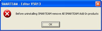

Hallo Leute!
Ich hab bei mir V5 R13 am Laufen mit der SolidEdge-Integration. Weil ich aber immer wieder Probleme habe, möchte ich jetzt mal alles Deinstallieren und von vorne anfangen. Nur wenn ich jetzt über den Install-Shield deinstallieren will, macht er Meldung dass ich zuerst die Integrationen deinstallieren soll...
Ich hab keine Ahnung wie ich das anstellen soll, hab nämlich noch nichts derartiges gefunden.
LG, Bfri

welches Interface hast Du denn im Einsatz ?
Wenn Du das SMARTEAM Standard Interface einsetzt, dann sollte es einfach beim 'Remove' des SMARTEAM Editors mit rausgeworfen werden.
Am besten Du steckst die Install CD wieder rein und führst darüber die Deinstallation ... das Remove aus. Da kannst Du auch unter Modify ggf. sehen, was alles installiert ist und die eine oder andere Komponente vorher entfernen.
Es gibt bei ST eine FAQFrequently asked questions (Häufig gestellte Fragen) zur vollständigen Deinstallation und Bereinigung des Windows, FAQFrequently asked questions (Häufig gestellte Fragen) Nr. 325, Titel : 'What is the recommended method to uninstall SmarTeam?'
--> Da wird dann noch auf Registry und .NET assemblies hingewiesen.

HalloChristianS
folgendes Problem:  haben Smarteam eigentlich nur als "Schnittstelle" zu unserem ERP verkauft bekommen und nicht als eigentliches PDM. Daher wurden auch kaum Anpassungen und keine ordentlichen Schnittstellen geschaffen. Noch dazu hab ich keinen Zugang zur Support-Site und bekomme schon seit einem 3/4-Jahr kein Lizenzfile für die SE-Integration.
Bin jetzt auf meinen Reseller schon einigermaßen heiß, weil er sich nicht einmal die Mühe macht auf meine Mails und Anrufe zu antworten noch zu reagieren.
Will jetzt ST von meiner Wks, da mir die Meldungen beim Starten schon sehr auf die Nerven gehen und ich darin die einzige Lösung sehe.
habe schon alle Integrationen mittels "Modify" entfernt und eigentlich nur mehr den ST-Editor installiert. Doch wenn ich "Remove" sage, dann schreibt er mir immer wieder die Meldung, die ich dir in den Anhang gestellt habe.
LG, Bfri

das ist nicht das Interface. Wenn z.B. andere Module von ST .. über andere CD's oder SmartDBUpgrade installiert wurden, dann müssen diese zuerst Deinstalliert werden.

m.E. speichert sich SMARTEAM in der Registry unter
HKLM\SOFTWARE\SMARTEAM\SmarTeam\AddIn Products
was alles zuvor deinstalliert werden muß.
Entweder Du entfernst diese Software-Pakte nun gezielt mittels "Remove". Oder aber (was dann aber nicht sauber ist), Du löschst hier stehende Einträge aus der Registry (sofern das dann funktioniert - habe es nicht getestet)
