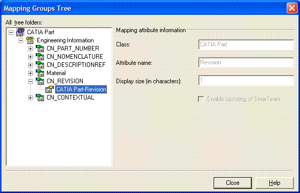

um das Problem zu untersuchen hat sich folgendes Vorgehen bewährt:
- Kopieren der Datei aus dem Vault
- Öffnen der Datei in CATIA ohne Verbindung zu SMARTEAM
- Screenshot der Properties und aller Parameter (die gemappt werden)
- Im Save Management nachsehen > Die Datei sollte "Opened Read Only" sein
- Connect zu SMARTEAM in CATIA durchführen (dadurch wird das Attribut-Mapping angestossen)
- Neuen Screenshot der Properties und aller Parameter (die gemappt werden)
- Im Save Management ist nun "Modified" zu erkennen
Meiner Erfahrung nach war bisher immer eine Änderung der Attribute sichtbar - und sei es nur, dass das Attribut in SMARTEAM ggf. mit einem Leerzeichen am Ende oder Anfang gespeichert war.
Vor R14 empfiehlt es sich jedenfalls (wie auch im CATIA Program Directory geschrieben), das Mapping für das Revisions-Attribut zu entfernen - denn bei der Freigabe wird bspw. erst die Datei in den Vault verschoben, und dann das Attribut in SMARTEAM aktualisiert (bspw. a.4 > a). Wenn man nun die Datei wieder nach CATIA lädt steht in der Datei im Attribut zunächst noch a.4 und erst durch das Mapping wird a eingetragen. Diese Änderung der Properties ist aber eine Änderung der CATIA Datei (zu erkennen im Save Management in CATIA) - und das entsprechende Symbol wird angezeigt.

Um das zu verhindern, kann man im 'Integration Tools Setup' nur die erste Stelle der Version in Richtung CATIA mappen (siehe Bild).
