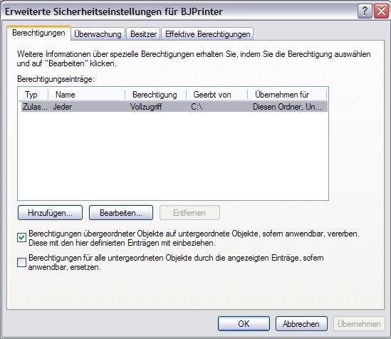

erstellt am: 05. Sep. 2005 09:30    Editieren oder löschen Sie diesen Beitrag!  <-- editieren / zitieren -->   Antwort mit Zitat in Fett Antwort mit kursivem Zitat    Unities abgeben: 1 Unity (wenig hilfreich, aber dennoch)2 Unities3 Unities4 Unities5 Unities6 Unities7 Unities8 Unities9 Unities10 Unities
Hallo Stoffel!
Entschuldige meine späte Antwort.
Die Vererbung ist ja automatisch eingeschaltet (siehe Bild).
Oder was meintest Du?

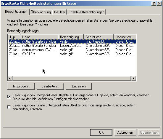

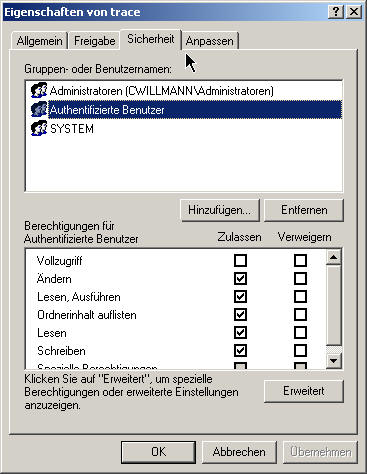

erstellt am: 05. Sep. 2005 18:23    Editieren oder löschen Sie diesen Beitrag!  <-- editieren / zitieren -->   Antwort mit Zitat in Fett Antwort mit kursivem Zitat    Unities abgeben: 1 Unity (wenig hilfreich, aber dennoch)2 Unities3 Unities4 Unities5 Unities6 Unities7 Unities8 Unities9 Unities10 Unities Nur für JohnDow 10 Unities + Antwort hilfreich
Hallo JD,
hier meine Screenshots - es ist nicht "Jeder" sondern der der "Authentifizierte Benutzer" - auf die Domaine bezogen - eingetragen. Sobald eine Domaine mit im Spiel ist, hat das "Jeder" auf dem lokalen Rechner bei Domainen-Login meines Wissens eine untergeordnete Bedeutung.

erstellt am: 14. Okt. 2005 07:52    Editieren oder löschen Sie diesen Beitrag!  <-- editieren / zitieren -->   Antwort mit Zitat in Fett Antwort mit kursivem Zitat    Unities abgeben: 1 Unity (wenig hilfreich, aber dennoch)2 Unities3 Unities4 Unities5 Unities6 Unities7 Unities8 Unities9 Unities10 Unities
Hab die ganze Sache noch mal durchgespielt.
Es funktioniert!
Es genügt auch tatsächlich vollkommen das Trace-Verzeichnis für o.g. Benutzer freizugeben.
Da Frage ich mich nur, warum Oracle dies nicht selbst tut *Kopfschüttel*
Jedenfalls vielen Dank Christian!
