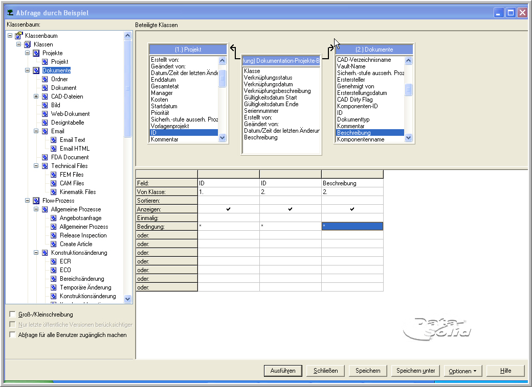

ich greife dieses Thema nochmals auf, da ich versucht habe, eine "Suche nach Beispiel" zu erzeugen. Das mit dem Drag&Drop der Objektklassen ist soweit klar, aber:
Was muss denn in den verschiedenen Felder/Spalten vorgegeben bzw. ggf. eingetragen werden??
(Vorher wird bei mir der "Run" Button nicht aktiv - aber ich bekomme keine erfolgreiche Suche hin). Die Doku schweigt sich über diese Funktion leider aus.
Danke!

Du kannst aus 1. und 2. entsprechende Attribute übernehmen und diese entsprechend mit * oder was sinnvollem in der Bedingung vergeben.
Alle ausgewählten Attribute tauchen auch in der Ergebnisliste auf. Wenn Du ein Attribute nicht mit Anzeigen lassen willst, enfach 'Anzeigen' deaktivieren

Die Eingabe einer Bedingung ("*") war mir nicht klar, nun tut´s und ich konnte das Beispiel Part/Drawing nachvollziehen.

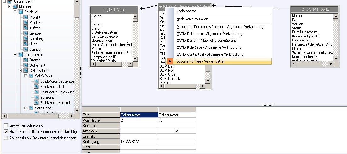

Hallo Forum,
ich habe eine ähnliche Anfrage. Ich möchte gerne alle Teile welche in einem Produkt verbaut sind auslesen
In meinem Beispiel erhalte ich für das Produkt CA-AAA227 zwar ein Ergebnis, diese Teile haben aber nichts mit dem eingetragenem Product zu tun.
Kennt jemand dieses Phänomen?

Hallo Norbert,
klick mal bei der Verknüpfung mit der rechten Maustaste auf die obere Leiste (dort wo "(Verknüpfung) Strukturbaum..." drin steht. Dann sollte normalerweise "Dokumenten-Baum: Besteht aus" zur Auswahl kommen. Somit solltest Du die verbauten Teile finden.

Hallo Christian,
ich habe mein Bild mal upgedatet. Eine "Besteht aus" Auswahl kann ich leider nicht anwählen. Mach ich noch etwas verkehrtß
Norbert

Hallo Christian,
wenn ich die Reihenfolge der Abfrage umstelle (zuerst Produkt dann Teil), bekomme ich die Möglichkeit die verbauten Teile anzeigen zu lassen.
Das Suchergebnis gibt aber anscheinend keine Teile an von denen es neuere Revisionen gibt ;-((.
Kann ich das Suchverhalten noch beeinflussen?

Du hast den Haken 'nur letzte Versionen..' angehakt. (unten links)

Hallo ChristianS,
vielen Dank für das Feedback, leider komme ich nicht richtig weiter.
In meinem Assembly sind Teile verbaut von denen es einen neueren Stand gibt. Diese Releases tauchen bei einer Abfrage "nur letzte Releases" nicht auf.
Wenn ich den Haken heraus nehme, bekomme ich eine sehr große Ergebnisliste. ( Ich müsste nur beim Assembly die aktuelle Version abfragen ...)
Besteht die Möglichkeit, die Abfrage so zu gestalten, daß Smarteam nur die Baugruppenstruktur ausgibt, welche im Produkt zur aktuellen Version enthalten ist?
