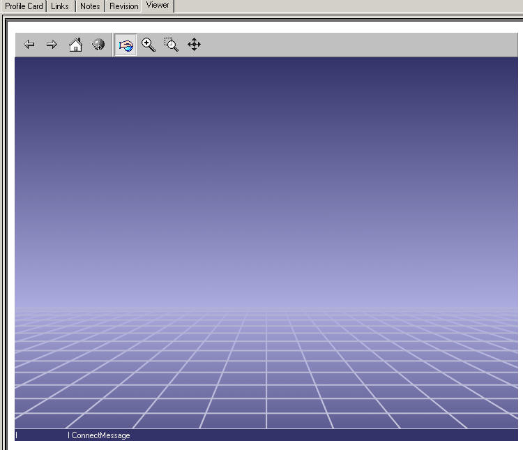

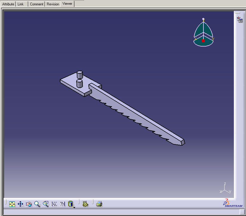

mich beschäftigt immer noch die Viewer-Thematik, nun folgendes "Problem".
In dem einen System gibt es den eingerichteten SmartIEViewer lt. Anhang1. Kurz bevor die Oberfläche erscheint, kommt die Meldung "ENOVIA Portal wird gestartet. Bitte warten".
Im zweiten System gibt es als SmartIEViewer etwas anderes (Anhang2). Die darin verfügbaren Toolleisten konnte in den XML-Dateien unter "...\SMARTEAM\Viewers\SmartIEViewer\ENOVIAWebViewerConfig" UND "...\SMARTEAM\Web\Viewers\CATIAWebViewer\ENOVIAWebViewerConfig" "C:\Programme\Gemeinsame Dateien\DassaultSystemes UND Shared\PLMViewer\5.15.0.5068\resources\default" identifizieren.
Bei identischer Installation und Konfiguration zwei unterschiedliche Viewer. Wie kann das sein bzw. soll das funktionieren?

Die momentane Lösung ist, den Server mit Standalone-Modus(quasi dann der Admin-Client) zu installieren, nur dann wird Zustand2 erreicht. Diese Notwendigkeit habe ich bisher nicht in einer Doku entdecken können. Nun ja, ich kann damit leben, auch wenn ich den Unterschied bei den Ergebnissen nicht akzeptieren kann, da in beiden Fällen auf Client-Seite ein identiches Viewer-Verzeichnis angelegt wird und nur der Client für das Viewing verantwortlich sein sollte, oder?
Ziemlich empfindlich ist ST bei der Anpassung der Applikationen inkl. Viewer -> das Eintragen des Viewers / Extension allein scheint nicht zu reichen. Nur wenn die anderen Tab-Reiter (Edit/View/...) analog den Einträgen der SmDemo vervollständigt werden, läuft alles wunderbar.
