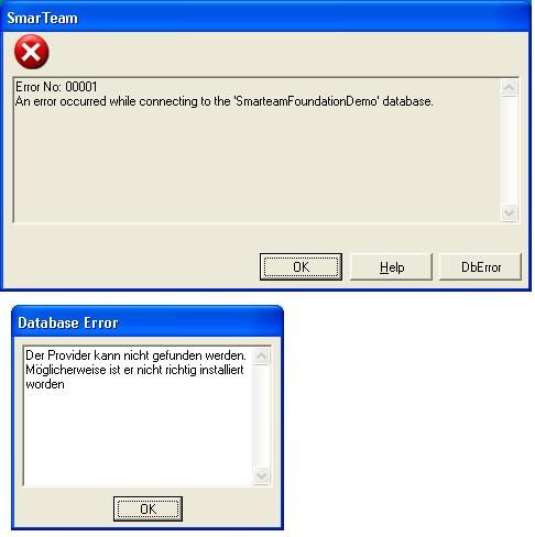

Wenn ich versuche mit dem Standalone Editor vom Client auf den Server zuzugreifen, erscheint immer die im Anhang eingefügte Meldung, dass ich keine Verbindung zur Datenbank bekomme.
Benutzen hier Smarteam V5R13.
Wäre für Hilfe dankbar.

wahrscheinlich hast Du den Datenbank Client nicht installiert.
Wenn Du Oracle verwendest, musst Du noch auf dem Client die CD4(Oracle Client), und davon in dem benutzerdefinierten Setup den windows client an wählen und installieren.

Danke für die Hilfe,
der Fehler ist beseitigt.
