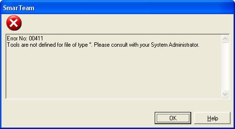

hallo

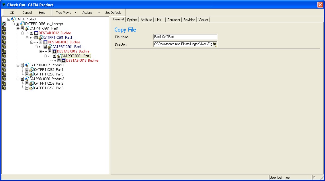

ich brauche hilfe.
Ich habe in einer Hauptbaugruppe;eine Untebaugruppe und ein ein Part. Für das Part habe ich eine Konstruktuinstabelle in Form von Excel-datei erstellt. Wenn ich Sie in SMARTEAM einchecke kein Problem, aber beim Auschecken habe ich Fehlermeldung (im Anhang). Es it die geleioche Fehelrmeldung wenn ich nur ein Part mit Konstruktionstabelle in Excel- oder txt-Datei erstelle. Wo ist das Problem, wie kann ich sie lösen.

hi zari,
überprüfe doch bitte mal folgendes:
- ist auf der profilkarte der design table ein filetype gesetzt (excel oder text file)?
- ist der klasse design table im db design modeler excel oder text zugeordnet?
- ist im application setup den xls bzw txt files eine application zum edit/view zugeordnet?
vielleicht hilft´s ...
gruß
voje

vielen dank, voje, für deine Hilfe. Es hat geklappt. Einfach auf der Profilkarte Fileytyp ausgewählt, fertig.
Danke.

Hallo zari,
eigentlich sollte der Wert für den File Type ja automatisch gesetzt werden - überprüfe deshalb doch mal in den Einstellungen des Admin-Tools "Default Values", ob für die Klasse "Design Table" etwas für das Attribut File Type eingestellt ist, oder nicht - sonst müßte man ja bei jeder Tabelle manuell eingreifen.
