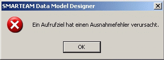

es gibt HFs für R10, R11 und R12 bzgl. eines Fehlers nach dem Einspielen der MS-Patches KB835732 und KB828741:
https://support.smarteam.com/support/faq1/faq3.asp?q=278
Der KB835732 ist übrigens der gegen den Sasser-Wurm.

Hallo Martin,
danke für die Info.
Kommt durch die Patches zufällig dieser Fehler (siehe Anhang)??
Der ist mir gestern begegnet, als ich mich - nach dem Installieren der Patches - erstmals mit R13 beschäftigt habe.

Hallo Christian,
da bin ich überfragt.
Aber der von ST gemeldete Fehler lautet "The Parameter is wrong", und der kommt beim Beenden von ST-Editor. Außerdem ist der auch nur für R10, R11 und R12 geführt und in dem HF-Paket sind auch nur HFs für diese Versionen.
