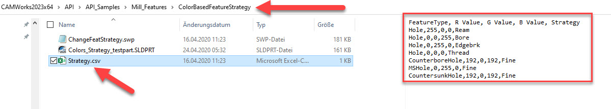

Ein sicher leidiges Thema.
Wir bekommen Kunden Steps und dann möchten wir möglichst effektiv die Programme dazu erstellen.
(also irgendwann für simple Teile auch per Macro)
Leider habe ich noch keine Möglichkeit gefunden, dass die Step eine Gewindeinfo mitbringt.
Jetzt wäre eine Idee den Gewinden eine bestimmte Farbe zuzuordnen und Camworks dazu zu bringen dies als Feature Gewinde zu erkennen. Geht so etwas, wenn ja wie bzw. wie löst Ihr so dieses Problem?

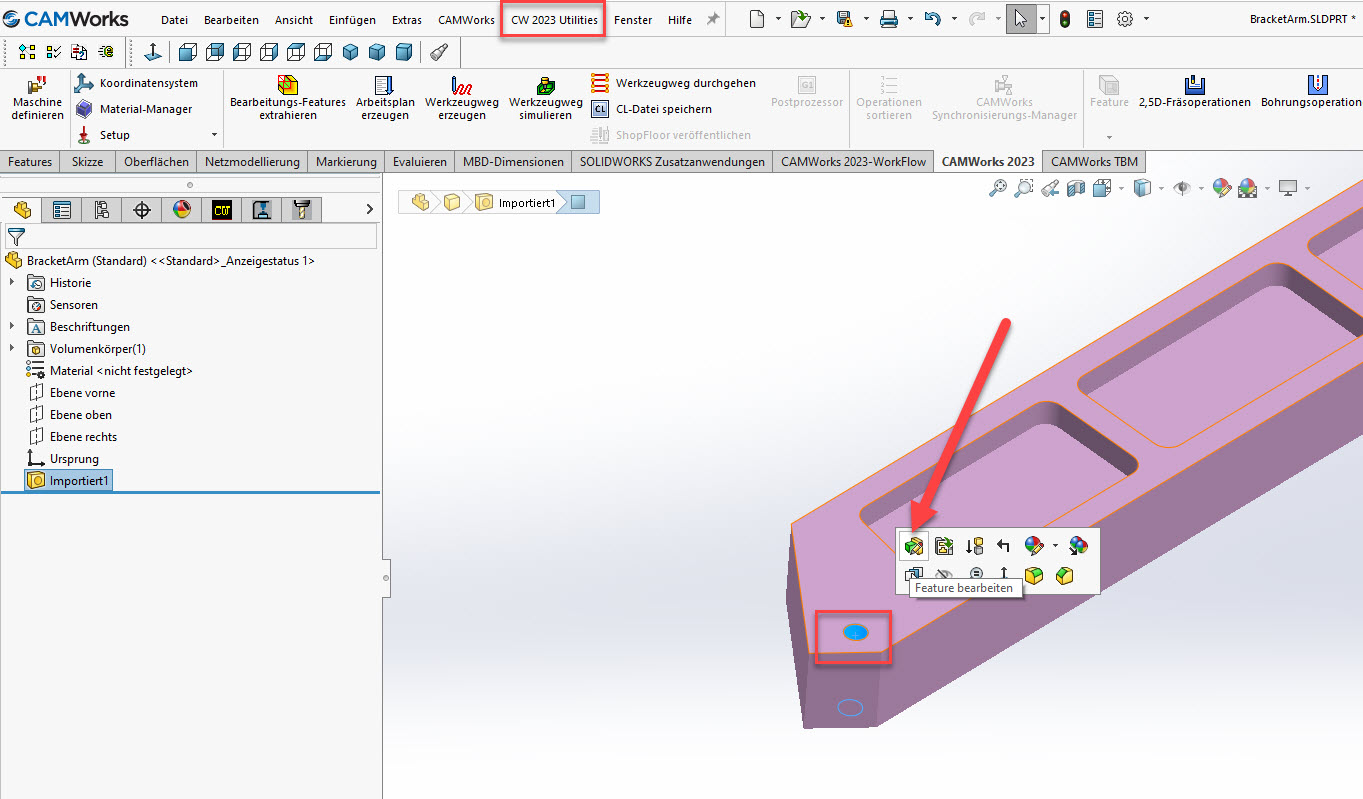

Hallo Thomas,
da gibt es durchaus mehrere Möglichkeiten.
Bei Step/Iges Import gehen definitiv die Gewindeinformationen verloren.

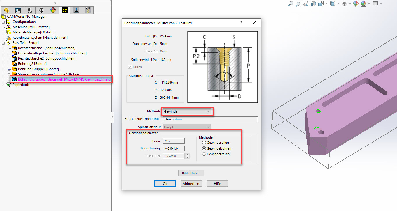

Die einfachste Methode ist, nach der Feature Erkennung, mit rechter Maus auf die Bohrung und als Methode Gewinde auswählen. Danach erzeugst du den Arbeitsplan. Das Gewinde sollte natürlich in der Datenbank angelegt sein.
Über FeatureWorks(SolidWorks) oder die CAMWorks Utilities(CAMWorks Solids) kannst du auf die Bohrung in deinem Modell klicken, danach wählst du Feature bearbeiten. Jetzt kannst du über den Bohrungsassisteneten die reine Bohrung zu einem Gewinde in Solidworks ändern. Wenn das SolidWorks Gewinde in der CAMWorks Datenbank zugewiesen ist, erkennt die Featureerkennung die Bohrung gleich als Gewinde und der entsprechende Arbeitsplan wird erstellt.
Es ist auch möglich, der Bohrung eine Farbe zu geben. Dies benötigt allerdings ein Macro aus dem API Ordner. Du kannst in einer Excel Tabelle den Farbcode und die Methode für die Bearbeitung hinterlegen.
Das Macro bindest du auf dem Befehlsmanager mit ein. Wenn es ausgeführt wird, wird die Featureerkennung gestartet und dann gleich die Gewinde Zuweisung durchgeführt. Das Funktioniert auch für Passungen die z.B. gerieben werden.
