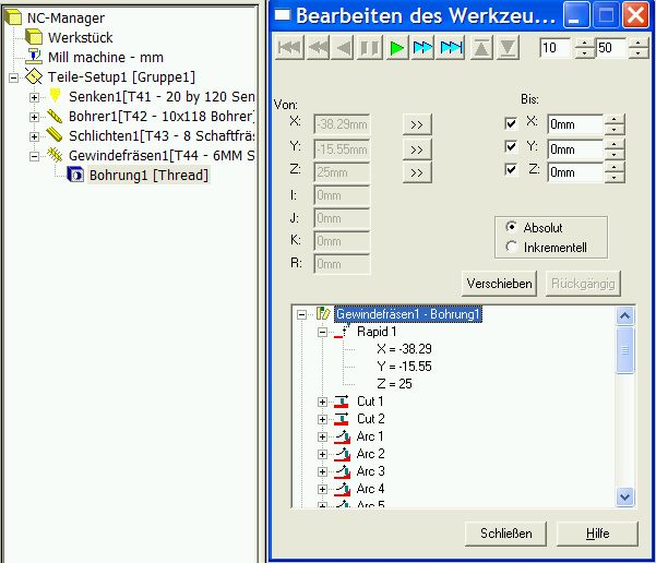

Hoi zusammen (wahrscheindlich vorallem Stefan!*g*)
Ich hab da ein kleines Anfahr-Problem in CAMWorks. Ich teste das Ding jetzt scho eine weile und hab schon einige Dinge heraus gefunden. Unteranderem hab ich auch die Datenbank komplett angepasst und es stimmt.
Mein Problem nun, wenn ich Gewindefräse dann hatte ich bis anhin keine Probleme und das hat super geklappt, als ich allerdings letzte Woche mal ein M3 Gewinde in die Datenbank eingetragen habe, hat CAMWorks jetzt irgendein Problem mit dem Anfahren.
Und zwar ist es einfach so das Zuerst die Z-Bewegung stattfindet und erst danach XY.
Nun ja und das würde natürlich ein Crash bedeuten da ich ja mit Z im Minus stehe.
Weiss jemand an was das liegen könnte? Vielleicht Postprozessor? Wenn ja, in welchem Bereich?
Danke.

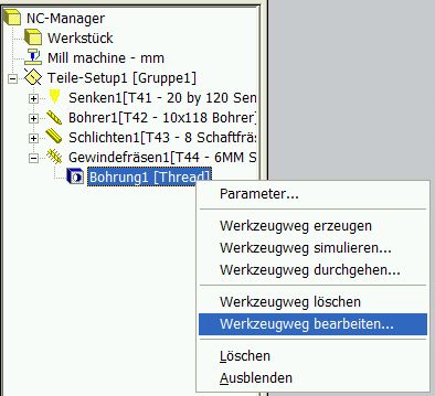

Hallo PP
Zum Testen ob der Werkzeugweg richtig ausgegeben wird oder ob der Postprozessor das nicht gewünschte Ergebnis verursacht, prüfe bitte mittels "Werkzeugweg bearbeiten" die Anfahrschritte.
Im Anhang zwei Screenshots zur Hilfe.
Viel Erfolg
Gruß Steffen
