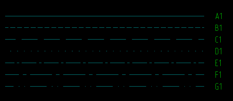

Hallo Leute,
ich habe mal eine Frage zum ändern von Linien. Ich will in einem Projekt mit Hilfe einer gestrichelten Linie was kennzeichnen/abtrennen, damit es besser kennbar wird. Nur bekomme ich es leider nicht hin das ich die Linie formatiert bekomme, also Farbe oder Schraffur ändern.
Wie bkommt man das hin??

Hallo BdBBB,
der Objekttyp (Linienart/Linienstärke) einer Linie in Treesoft CAD lässt sich ganz einfach über die Kurztaste "O" ändern.
Positionieren Sie einfach das Fadenkreuz auf die zu ändernde Linie (Objekt).  Betätigen Sie dann die Taste "O" (Kurztaste für die Funktion "Objekttyp ändern"). Wählen Sie nun den gewünschten Objekttyp und die gewünschte Strichstärke für Ihre Linie.
Die Farbzuordnung und die tatsächliche Breite (in Pixeln) für den Ausdruck, der in Treesoft CAD vordefinierten Objekttypen können Sie im Menü Extras-> Optionen-> Zeichnen über den Befehl "Editieren" individuell anpassen.
Ein Beispiel für die verschiedenen Linienarten in Treesoft CAD finden Sie im Anhang!
