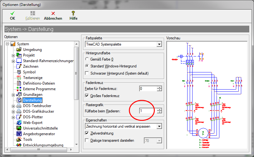

bin neu hier und noch total unerfahren im Umgang mit diesem Programm, habe die Version - Treesoft CAD 6.0 und versuche mich schon einige Zeit einzuarbeiten. Ich benötige es eigendlich nur um bestehende Schaltpläne zu scannen und Bearbeitungen b.z.w Änderungen durchzuführen.
Meine Frage hierzu, nach erfolgreichem Einfügen einer Rastergrafik (bmp-Format) im Schaltplan Assistent wollte ich bestehende Linien löschen oder radieren. Hierzu wird im Hilfemenü die Tastenkombi (UMSCHALT+G) erläutert, der markierte Bereich sollte sich dadurch bereinigen lassen. Dies funktioniert aber bei mir leider nicht, was mach ich falsch??? Würde mich über ein Antwort freuen ;-)

Hallo Baelz72,
die von Ihnen geschilderte Vorgehensweise zum radieren von Bereichen in einem in TreeCAD eingelesenen Bitmap ist grundsätzlich richtig.
Leider ist aus Ihrer Beschreibung nicht ersichtlich wo Ihr Problem liegt:
Wird der Bereich nicht gelöscht, oder wird nur eine falsche Hintergrundfarbe nach dem Löschen gesetzt?

Erstmal Danke für die schnelle Antwort,
das Problem liegt darin, es werden die bestehenden Linien b.z.w Symbole im (radierten Bereich) nicht durch einen weißen Hintergrund ersetzt! Die gescannten Pläne sind im Ursprung ja auch auf weißem Hintergrund! Die Funktionen für Zeichnungs-Ergänzungen in Form von diversen Linien und Symbolen habe ich verstanden, diese lassen sich nach meinen Wünschen realisieren! Das Radieren klappt nur leider noch nicht, vielleicht habe ich ja nur eine Kleinigkeit übersehen

Hallo Baelz72,
leider verstehe ich ihr Problem immer noch nicht ganz!
Sollte das Problem darin liegen, dass die Hintergrundfarbe nach dem radieren nicht weiß ist, so ändern Sie bitte im
Menü Extras -> Optionen -> System -> Darstellung den Wert für die "Füllfarbe beim Radieren". Versuchen Sie bitte einen Wert Zwischen "-1" und "1" (also entweder -1, 0 oder 1).
