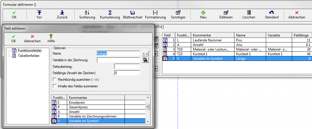

Hallo Zusammen,
ich stehe mal wieder vor einem Problem. Ich möchte gerne in meinen Stücklisten alle Teile haben, daher nehme ich auch Hutschiene und Kabelkanal in den Schaltplan auf. Jetzt würde ich gerne hinter diese Artikel, wie bei einem Kabel, die Variable Länge hinzufügen.
Gibt es hierfür eine Lösung?
sebastian
Harald Hensen
Dipl.-Ing.
Sehen Sie sich das Profil von Harald Hensen an!   Senden Sie eine Private Message an Harald Hensen  Schreiben Sie einen Gästebucheintrag für Harald Hensen
Beiträge: 71
Registriert: 12.03.2003
erstellt am: 09. Dez. 2011 13:26    Editieren oder löschen Sie diesen Beitrag!  <-- editieren / zitieren -->   Antwort mit Zitat in Fett Antwort mit kursivem Zitat    Unities abgeben: 1 Unity (wenig hilfreich, aber dennoch)2 Unities3 Unities4 Unities5 Unities6 Unities7 Unities8 Unities9 Unities10 Unities Nur für projektraum-r 10 Unities + Antwort hilfreich
Hallo projektraum-r,
grundsätzlich können Sie in den Treesoft CAD Stücklisten/Anwenderlisten zusätzlich zu den Datenbankfeldern auch Inhalte von Variablen, die an Symbolen angetragen wurden, ausgeben.
Hierzu muss die entsprechende Information (Name der Variablen im Symbol) bei der Formulardefinition angegeben werden.
Im Anhang habe ich Ihnen einen Screenshot als Beispiel für die Erweiterung der "Anwenderliste 1" mit der Variablen "Länge" beigefügt. Die "Formulardefinition" erfolgt im Menü Extras->Optionen->Schaltplan->Auswertung->Listen generieren->Anwender (oder Stücklisten). Ich hoffe das diese Informationen hilfreich für Sie sind.

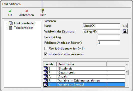

Hallo Harald,
vielen Dank für die Hilfe! So was in der art hatte ich mir auch schon überlegt. Noch besser wäre jedoch, wenn die Einheit "m" wäre und bei Anzahl die Meter zusammengezählt werden würden, um gleich zu sehen wie viel man davon braucht, wie bei einem Kabel.
Das ist aber wohl schwer zu realisieren, oder?
Sebastian
Harald Hensen
Dipl.-Ing.
Beiträge: 71
erstellt am: 09. Dez. 2011 16:49    Editieren oder löschen Sie diesen Beitrag!  <-- editieren / zitieren -->   Antwort mit Zitat in Fett Antwort mit kursivem Zitat    Unities abgeben: 1 Unity (wenig hilfreich, aber dennoch)2 Unities3 Unities4 Unities5 Unities6 Unities7 Unities8 Unities9 Unities10 Unities Nur für projektraum-r 10 Unities + Antwort hilfreich
Hallo Sebastian,
das Aufsummieren an sich ist kein Problem. Hier müsstest du dann aber für die Hutschiene und die Kabelkanäle zwei unterschiedliche Variablen im Symbol hinterlegen (z.B. LängeHS und LängeKK). Dann kannst du bei der Formulardefinition bei den jeweiligen Variablen das Kontrollfeld "Inhalte des Feldes Summieren" aktivieren. Im Formular schreibst du einfach in der Titelzeile "Länge Kanal in m" und "Länge Hutschiene in m". Wenn du dann die Variabeln immer mit einem Wert in  Meter beschriftest hast du die Summe auch im Formular in Metern. Ich hoffe das hilft dir weiter.
