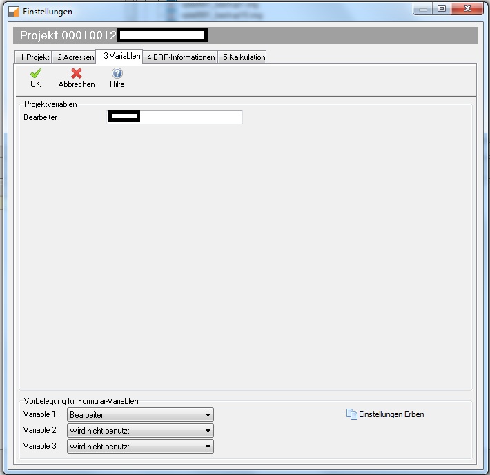

Guten Tag,
ich  habe wie im Bild rechts angehangen zu sehen, unter Projekteinstellungen KEINE Variablen, bis auf Bearbeiter: .
Neuestes Servicepack ist drauf, woran kann es liegen?????
LG Joe

Hallo JoeJ,
ich nehme an das Sie die Version TreesoftOffice.org 6.1 mit Build 35 installiert haben, wenn Sie von "Neustes Servicepack" sprechen.
Vermutlich sind die Variablen in den Optionen nicht aktiviert. Um diese zu aktivieren führen Sie die folgende Anleitung durch:
Öffnen Sie TreesoftOffice.org 6.1 und verwenden Sie im Start-Center die Option "Benutzer>Optionen" aus der Menüleiste.
Nun befinden Sie sich im Optionsdialog. Suchen Sie nach der Option "Projekt" und öffnen Sie die sich darunter liegende Option "Projektvariablen". Links wird ihn nun eine Auswahlliste von Variablen angezeigt, die Sie aktivieren können in dem Sie ein Haken vor die jeweilige Variable setzen. Zudem können Sie in dieser Option weitere Variablen einbinden.
Im Anschluss prüfen Sie ob die Variablen in den Projekteinstellungen zur Verfügung stehen.
