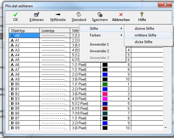

ich verwende nun schon seit einiger Zeit TreeCad 5.9 auf der Arbeit. Mittlerweile hat mein Chef die neue Version 6.0 bestellt. Habe diese vorgestern aufgespielt, nachdem ich schonmal mit der Demo rumprobiert habe.
Schade finde ich das die Demo-Version was z.B. den SPS Manager angeht wesentlich umfangreicher ist und sich dies, wenn man das Plug-In bzw. den Katalog nicht hat nur sehr umständlich von statten geht.
Jetzt zu meinem Problem:
Ich wollte heute den Schaltplan ganz normal ausdrucken und merkte das z.b. rote Querverweise oder grüne Umrandungen extrem blass gedruckt werden.
Habe nochmal alle Einstellungen kontrolliert und auch das Häckchen bei Schwarz-Weiß-Druck gesetzt, dies bewirkt jedoch überhaupt keine Änderung.
Wir haben auf der Arbeit einen Brother DCP-... Schwarz-Weiß-Laserdrucker. Bei diesem kann ich auch im passenden Treiber nichts großartig einstellen was dies beeinflussen könnte.
Habe es jetzt gerade auch nochmal hier Zuhause probiert und dort das gleiche. Ist auch ein Brother Drucker jedoch ein anderes Modell DCP-8040.
Weiterhin ist mir wieder eingefallen das ich mit der Version 5.9 beim Drucken keine Probleme hatte. Dort hat er es einwandfrei alles schön gleichmäßig in schwarz-weiß gedruckt.

Hallo EGSLüdde87,
um Linien und Schriften in einem etwas kräftigerem Farbton darstellen zu können, muss lediglich eine Einstellung geändert werden. Grade bei Laserdruckern sind die Texte oftmals etwas blaß.
Öffnen Sie Treesoft CAD und wechseln Sie in die Optionen unter
Extras>Optionen>System>Zeichnen. Nun befindet sich oben in diesem Dialog die Schaltfläche "Editieren". Betätigen Sie diese, es öffnet sich der Dialog Plin.dat(s.Anhang). Stellen Sie unter "Standard" die "Stifte" auf "mittlere Stifte" um und machen ein Testausdruck, sollten die Texte dann immer noch zu schwach dargestellt sein, verwenden Sie  die "dicken Stifte". Dies sollte die Lösung Ihres Problems sein.
