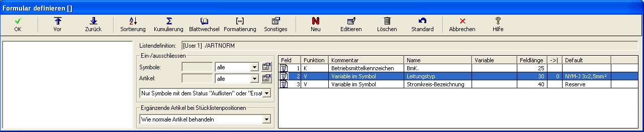

Hallo Zusammen!
Wir verwenden TreeCad fast ausschließlich zur Dokumentation von Unterverteilungen in Büro und Privat Objekten, und zum Erstellen von kleineren Grundrißzeichnungen...
Ist es mit Hilfe mit irgendeiner "Auswertungs-, Listen-, Exportfunktion" möglich,
eine benutzerdefinierte Legende der Stromkreiszuordnungen zu erstellen?? Es würde keine Rolle spielen, ob in TreeCad oder als Expot für z.B Excel...
Im Prinzip würde es mir reichen, wenn ich die BMK der LS-Schalter und die dazugehörigen Stromkreistexte (siehe Bild) fest zugeordnet in eine Liste oder Tabelle exportieren, und diese Daten mit Excel weiterverwenden könnte...

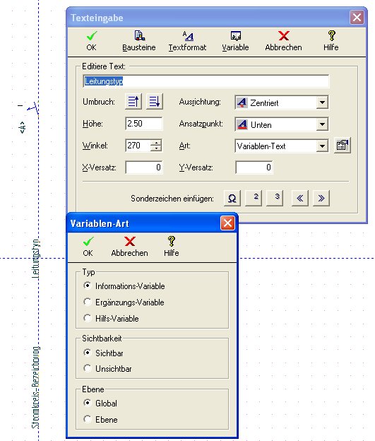

Sehr geehrter Herr Untiet,
die von Ihnen gewünschte Legende können Sie über die Stücklisten-funktionen von Treesoft CAD erstellen.
Hierzu ist folgende Vorgehensweise notwendig:
1. In den Symbolen der Leitungsschutzschalter sind entsprechende
  Variablen (z.B. Leitungstyp und/oder Stromkreis-Bezeichnung) zu
  hinterlegen. (Siehe "Beispiel Symbolerstellung")
2. Parametrieren Sie eine Anwenderstückliste mit dem gewünschten
  Inhalt. Verwenden Sie hierzu den Befehl "Formular definieren" im
  Menü Extras->Optionen->Auswertung->Listen generieren->Anwender->
  Anwenderliste X
  (siehe "Beispiel Anwenderliste")
