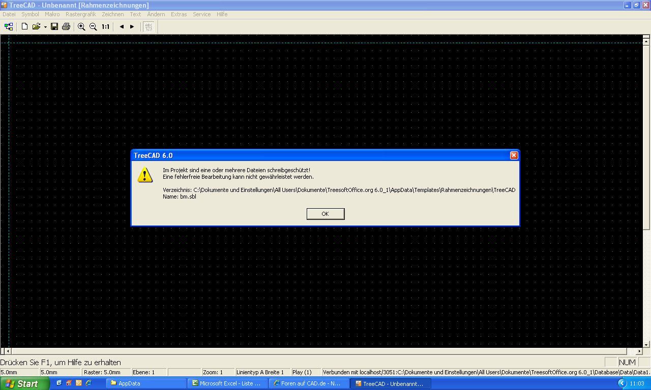

Ich habe ein Problem mit einer sehr nervigen Fehlermeldung (--> Siehe Dateianhang) beim Öffnen von Projektdateien im CAD Modul von Treesoft Office 6.0(neues SP).
Meine Projektdaten befinden sich in:
"C:\Dokumente und Einstellungen\All Users\Dokumente\TreesoftOffice.org 6.0_1\AppData\Projects"
Ich habe bereits vergeblich versucht, unter Ordnereigenschaften das Flag schreibgeschützt für diesen und untergeordnete Ordner zu ändern... Man kann es zwar ändern, aber der Status ist nach wiederholter Anzeige der Eigenschaften wieder schreibgeschützt...
Weiss eventuell jemand, ob das ein Windows XP Problem ist? Oder besteht eventuell die Möglichkeit, diese Fehlermeldung in TreeSoft direkt zu unterbinden?
Ist halt sehr nervig diese "klickerei"...
Vielen Dank schonmal!

Hallo Herr Untiet,
das von Ihnen gewählte Projekt "Rahmenzeichnungen" befindet sich nicht im Verzeichnis:
sondern im Verzeichnis für Vorlagen:
"C:\Dokumente und Einstellungen\All Users\Dokumente\TreesoftOffice.org 6.0_1\AppData\Templates"
Bitte überprüfen Sie die Einstellungen zum Schreibschutz auf diesem Verzeichnis. Nach Deaktivierung des Schreibschutzes für dieses Verzeichnis, sollte das Problem behoben sein!

Hallo Herr Hensen,
Mit den "Rahmenzeichnungen" haben Sie natürlich recht! Ich habe für dieses Verzeichnis den Schreibschutz deaktiviert und seitdem für dieses Projekt auch keine Fehlermeldung mehr.
Ich habe auch den Schreibschutz aller Dateien in meinem Projektverzeichnis deaktivierert, und dann mit diesen Dateien kein Problem mehr.
Was mich allerdings stutzig macht ist:

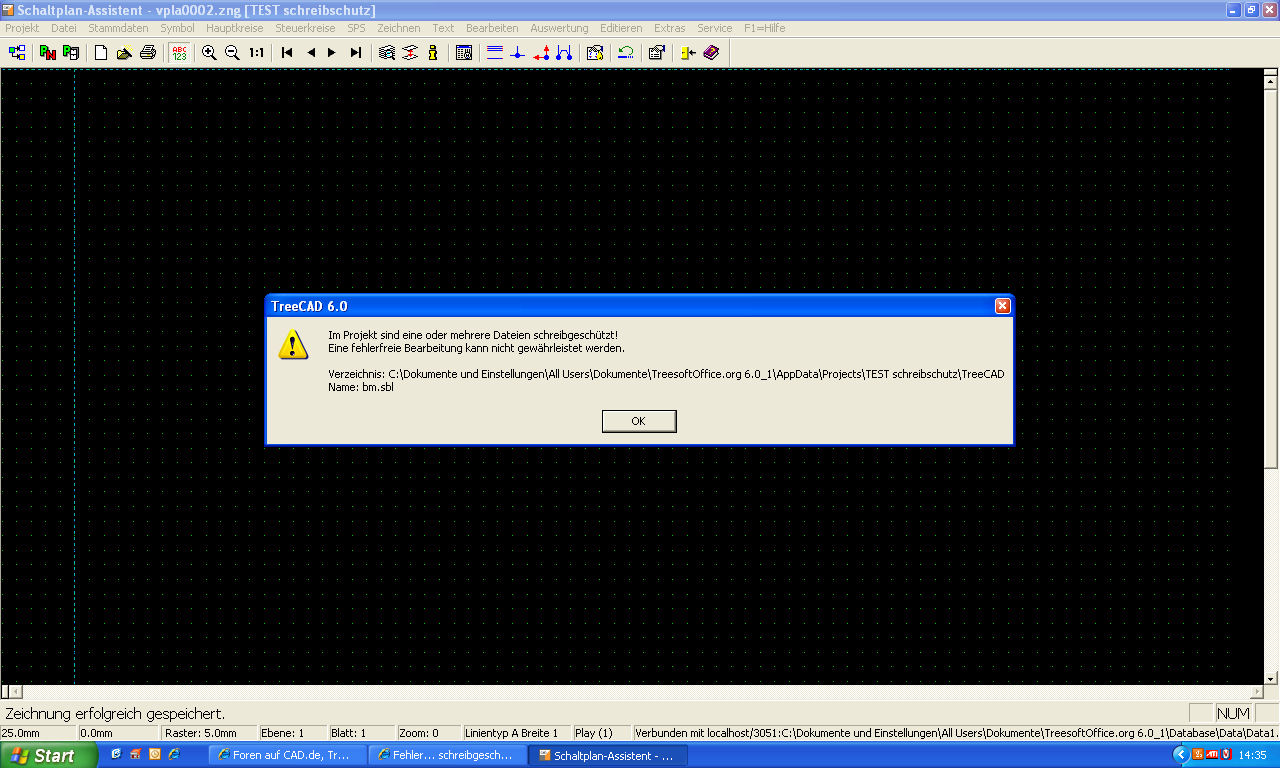

1.Sobald ich ein neues Projekt anlege sind dessen Dateien automatisch schreibgeschützt und ich erhalte wieder diese Fehlermeldung (--> siehe Anlage).
2.Ich ändere Die Attribute in den Ordnereigenschaften, diese Änderung wird auch erst ausgeführt, ist aber nach erneutem Öffnen der Eigenschaften für diesen Ordner als schreibgeschützt markiert...
Ich habe als Benutzer alle Admin-Rechte und bekomme auch keine Fehlermeldung beim Ändern.
Vielleicht werden die Flags von Windows automatisch gesetzt...(zumindest für die neuen Dateien)

Hallo Herr Untied,
anscheinend hat der von Ihnen in Treesoft CAD unter Extras->Optionen->Umgebung eingestellte Dateiordner für "Temporäre Dateien" das Attribut "Schreibgeschützt".
Bitte überprüfen Sie daher die Einstellungen für dieses Verzeichnis!

Hallo Herr Hensen,
Vielen Dank erstmal für die schnelle Hilfe.
Ich habe die Einstellungen im Temp-Verzeichnis angepasst, mit Erfolg!
Es wurden anscheinend die Dateiattribute dieser Datei beim Kopieren übernommen...
