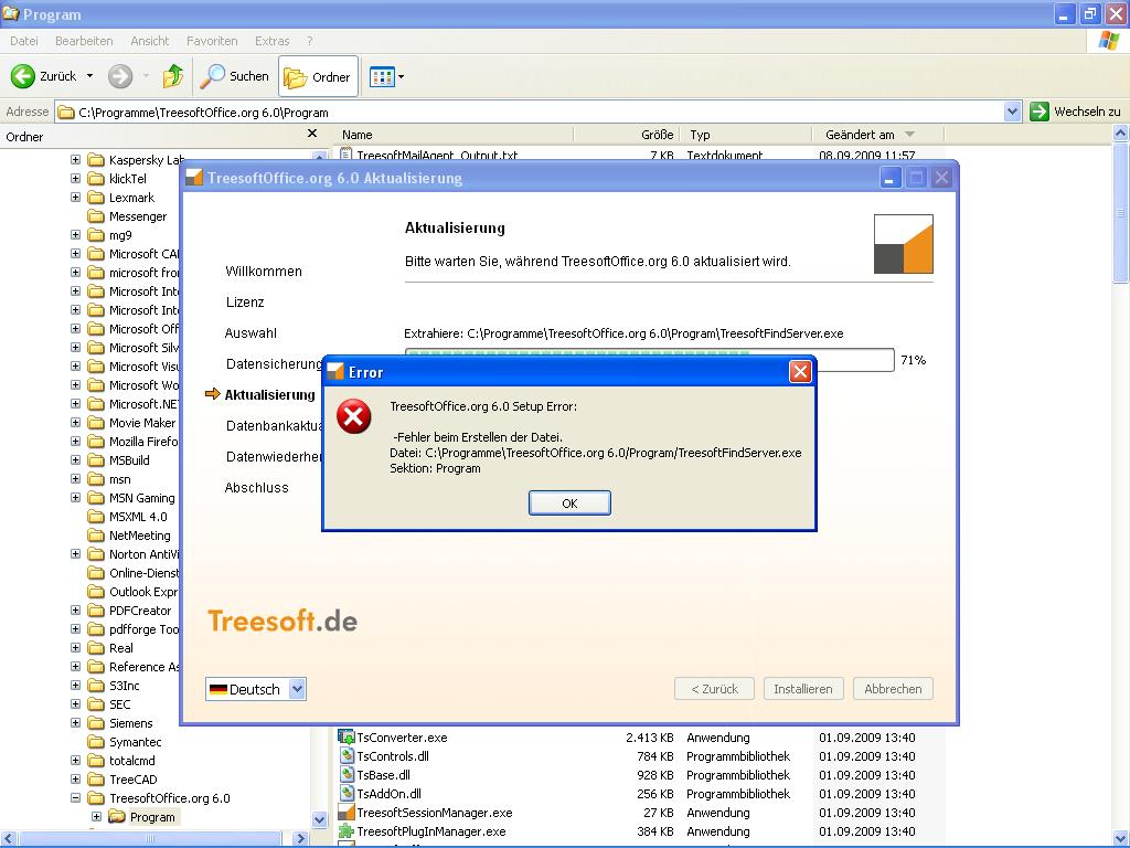

Kann mir jemand helfen, bekomme die im Anhang gezeigte Fehlermeldung bei der Installation des Update

Hallo C.B.,
bitte laden Sie sich das aktuelle ServicePack Build 20 herunter. Dieses finden Sie unter http://www.treesoft.de/Downloads/Updates/UpdateTreesoftOffice.org-6.0.0.20.exe
In diesem Servicepack ist dieser Fehler behoben. Vergewissern Sie sich das sie an dem PC auf dem Sie das ServicePack ausführen, nicht nur als Benutzer mit Admin Rechten, sondern als Administrator angemeldet sind.

Die angegebene Fehlermeldung kommt auch bei der neuesten Version (6.0.0.20).

Hallo C.B.
ich hatte die gleichen Probleme.
Der Fehler trat auch auf, wenn ich als Administrator versucht habe, ein Update durchzuführen.

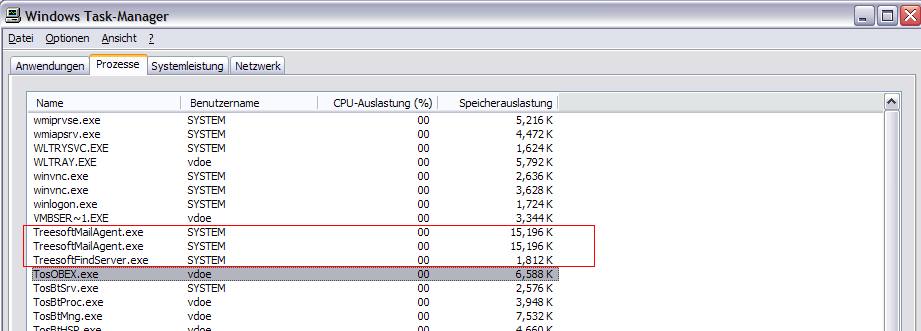

Bei mir hat es bis lang geholfen, vor der Installation alle laufenden Prozesse von Treesoft zu beenden (siehe Anhang).
Laut Hotline soll das jedoch nicht die Ursache sein, aber eine andere Lösung konnte man mir aber auch noch nicht bieten und bei mir hat es geholfen.
Versuche es halt auch mal.
Hallo Volker und Hallo C.B.,
eine schönere und sicherere Lösung ist es die Dienste, "Treesoft Mail Agent 6.0" und "Treesoft Find Server 6.0" unter Systemsteuerung->Verwaltung->Dienste, zu stoppen und anschließend die Update-Installation zu starten.
Dies sollte vom Updater vor dem Update automatisch gemacht werden. Leider kenne ich Ihr Betriebssystem und die darauf installierten Service-Packs nicht, um dieses Problem nachvollziehen zu können.
