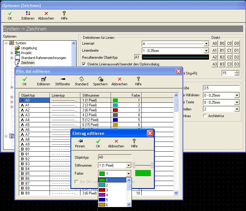

Hallo Zusammen,
lansam komme ich immer besser mit TreeCAD klar aber habe mal wieder eine frage:
Und Zwar habe ich schon bei meherern Symoble gesehen das z.b. die Schrift rot ist (SPS Siemens logo)
oder auch z.b Lienen grün sind. Wie kann ich die Frabe ändern??? die Lienenart weiß ich das kann ich ja mit der O-Taste machen aber die Frabe???
Vielen Dank.

Hallo Stift1802,
die Zuordnung der Farben zu einem Objekttyp erfolgt in TreeCAD über eine Systemdatei (Plin.dat).
Die Farbzuordnung zu einem Objekttyp können Sie im
Menü Extras -> Optionen -> System -> Zeichnen -> Editieren ändern.
(siehe Bild1-Optionen-Zeichnen-Editieren)
Bitte beachten Sie, dass es sich hierbei um eine globale Änderung eines bestimmten Objekttypes handelt. D.h. weisen Sie z.B.
dem Objekttyp "A1" (durchgezogene Linie, 0,25mm Strichstärke) die Farbe "Rot" zu, so werden alle Linien vom Objekttyp "A1" zukünftig auch "Rot" dargestellt.

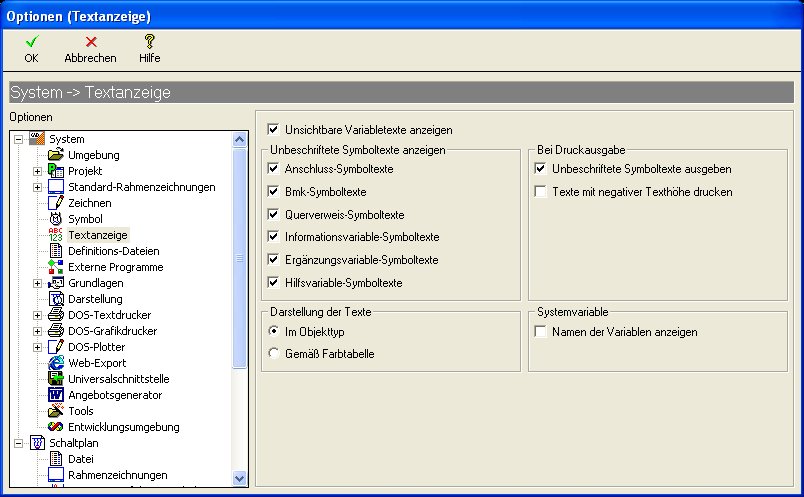

Entsprechend den Linien werden auch die Textfarben in TreeCAD über den Objekttyp bestimmt.
Hier gibt es jedoch eine Abweichung zur Darstellung der Linien in TreeCAD. Die Darstellung der Texte in TreeCAD erfolgt,
zur besseren Unterscheidung in einer Zeichnung, standardmäßig in einer der jeweiligen Textart zugeordneten Farbe.
Die entsprechende Farbe für jede Textart ist in einer speziellen Farbtabelle hinterlegt und ist nicht editierbar.
Der Ausdruck der Texte erfolgt jedoch immer entsprechend der Farbdefinition für den Objekttyp.
Zur Kontrolle können Sie die Farb-Darstellung der Texte in einer Zeichnung auch entsprechend dem Objekttyp anzeigen lassen.
Wählen Sie hierzu im
Menü Extras -> Optionen -> System -> Textanzeige unter "Darstellung der Texte" die Option "Im Objekttyp".
