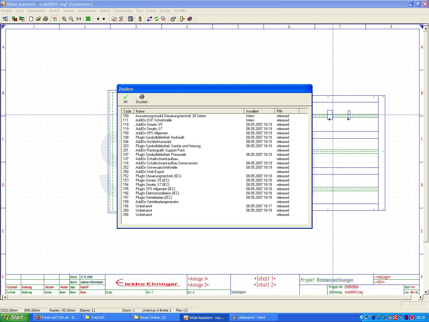

Hallo !
Bin neu hier und hab gleich ne Frage:
Wenn ich beim Schaltschrankassistent ein Betriebsmittel setze befindet sich die BMK nicht im Zentrum des Symbols sondern immer zur Hälfte ausserhalb.
Wie kann ich das ändern damit das ganze sauber aussieht ?

Hallo Newbee28,
der Fehler, der nicht mittig im Symbol sitzenden BMK ist in einem Servicepack behoben worden. Dieses steht zum Download unter http://www.treesoft.de/Downloads/downloadlinks.htm
bereit. Laden Sie sich das Add-On Schaltschrankaufbau herunter und installieren Sie es über den PlugIn Manager. Eine Kurzanleitung finden Sie oberhalb der Tabelle. Nach der Installation müssen Sie im TreeCAD Schaltschrankassistent die Zeichnung erneut über die Funktion Layouten (Kurztaste L) neu aufbauen. Die BMK's sollten dann vermittelt werden.

Hallo !
Das Update für die Version 5.8 habe ich schon gezogen und installiert, allerdings besteht das Problem immer noch.
Hotline angabe ist Build 1029, Build 1030 läßt sich nicht installieren.
Kann es sein das es damit zusammenhängt das ich bei der Anzeige der installierten Module,
137 Addon Schaltschrankaufbau
116 Addon Schaltschrankaufbau Demo
drin stehen habe ?

Hallo Newbee28,
leider ist nicht ersichtlich wieso dieses Phänomen auftritt. Zur weiteren Überprüfung schicken Sie uns bitte das Projekt archiviert zu. Sie können es mit der Funktion Projekt > Verwalten > Archivieren. Die daraus resultierende *.tcj Datei übersenden Sie uns bitte an support@treesoft.de. Damit wir Sie eventuell telefonisch kontaktieren können ist es ratsam, noch Ihre Kunden- und Telefonnummer zu übermitteln.

Hallo !
Das Problem hat sich durch eine Neuinstallation von TreeCad gelöst.
