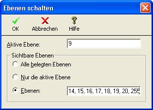

Nach dem Aufbau der Montageplatte,Tür will ich dies Ausdrucken. Hab aber den fehler das "unsichtbare Objekte auf dem Blatt sind, das somit ein verzehrtes Bild gibt.
Ich kann unter Extras/Unsichtbare Objekte löschen gehen und dies ausführen. aber trozdem sind immer noch Linien zu sehen.
Was kann ich dagegen tun?

Die Funktion "unsichtbare Objekte löschen" entfernt nur die Objekte, die sich vollständig außerhalb der Zeichenfläche (äußerer Zeichnungsrahmen) befinden und somit mit den Bearbeitungsfunktion von TreeCAD nicht gelöscht werden können. Elemente die über die Funktion Objektfang (z.B. Linie) gefangen werden, können über die Funktion "unsichtbare Objekte löschen" nicht gelöscht werden. Diese müssen manuell gelöscht werden. Hierzu öffnen Sie die Datei am besten im CAD-Editor der Version 5.4, fangen die entsprechenden Objekte und entfernen diese dann über die Funktion "Löschen".

Zum löschen der "Linien" gehen Sie bitte wie folgt vor:
1. Aktivieren Sie im Schaltschrank-Assistenten die "Grafische  Bearbeitung"
2. Deaktivieren Sie die Anzeige der Ebene 255 (Zeichnungsrahmen). Betätigen Sie hierzu die Taste "E" (Ebenen schalten) und entfernen im eingeblendeten Dialog (siehe Bild 2) die Ebene 255.
3. Bewegen Sie nun das Fadenkreuz an den äußeren Rand der Zeichenfläche (dort wo in der Seitenansicht die Linien zu sehen sind).
4. Drücken Sie die Taste "." (Objektfang) oder wählen Sie im Menü->Extras->Objektfang->Linie
5. In der Dialogzeile sollte nun die Meldung "Gefunden: Linie" erscheinen.
6. Drücken Sie zum löschen der Linie die Taste [Entf]
7. Dieses Verfahren wiederholen Sie solange, bis alle Linien außerhalb des sichtbaren Bereiches gelöscht sind.

Danke für die ausführliche Vorgehensweise.
Hat geklappt!
