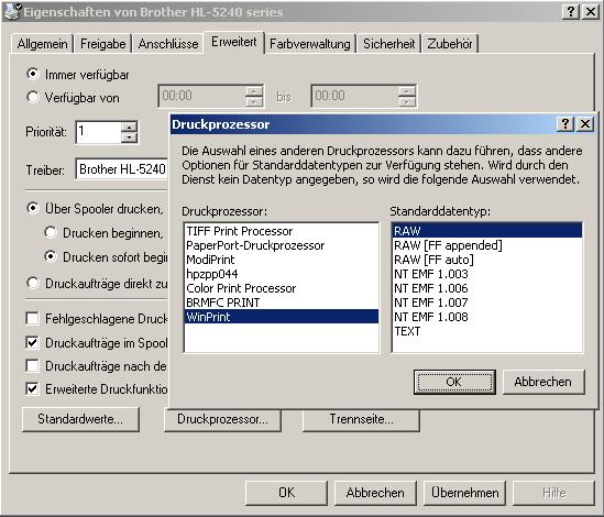

Momentan habe Ich das Problem, dass wenn ich Drucke der Drucker nur ein Blatt einzieht.
Vorher habe ich durchgehend drucken können.
Gibt's eine Einstellung für diese Problem:

Ich möchte einen Schaltplan von 30 Seiten ausdrucken.
Bevor ich meinen Rechner neu aufgesetzt habe zog der Drucker diese mühelos hintereinander ein.
Jetzt, druckt er nur noch alle 20sek. ein Blatt aus.
Ist da vielleicht eine Einstellung an TreeCad 5.4  vorzunehmen, um dies wieder schneller drucken zu lassen.

Ich glaub eher, das das ein Druckertreiberproblem ist.
Hast Du den selben installiert wie vorher? Vielleicht nutzt Du auch einen Windows-Treiber.
Schau Dir mal das bild an, ob bei Dir auch diese Einstellungen sind unter "Start --> Einstellungen --> Drucker und Faxgeräte", deinen Drucker mit rechter Maustaste auswählen und "Einstellungen" auswählen. Dann im Register "Erweitert" den Punkt "Druckprozessor" auswählen.

Ja bei mir ist das auch so eingestellt.
Ich habe einen HP LaserJet 1100. und benutze den Windows Treiber.
Denn neuen Treiber hab ich mir auch schon runter geladen aber dieser ist noch langsamer.
Die Linien des ganzen Ausdruck sind auch nicht mehr so klar (dunkel).
Ich weiß auch nicht was vorher für ein Treiber drauf war.

Ok, dann war der Windoof-Treiber doch ok.
Hab in nem anderen Board was von "PCL6 probieren" gelesen, kann aber nicht sagen, wie es ausgegangen ist.
Aber was anderes: Wenn deine Lienien nicht mehr so Dunkel sind, kann es sein, das Du das Häkchen "Schwarz/Weiß drucken" in den Druckeinstellungen vergessen hast? Vielleicht wars das ja schon, weil CAD Komplex sein kann und wenn das dann auch noch in Farbe... Dein HP hat angeblich nur 2MB speicher. Da kann das schon mal dauern, weil der Rechner das vorberechnen muss, da der Druckerspeicher zu klein ist um das selbst zu berechnen.

Also ich hab die Lösung bei mir gefunden!!
Seltsam aber wahr!
Seite einrichten/Drucker/Druckerwahl/Eigenschaften/Erweitert/Grafik/Druckerqualität
statt 600x600 dots auf 300x300 setzen.
und schon druckt er schneller.
