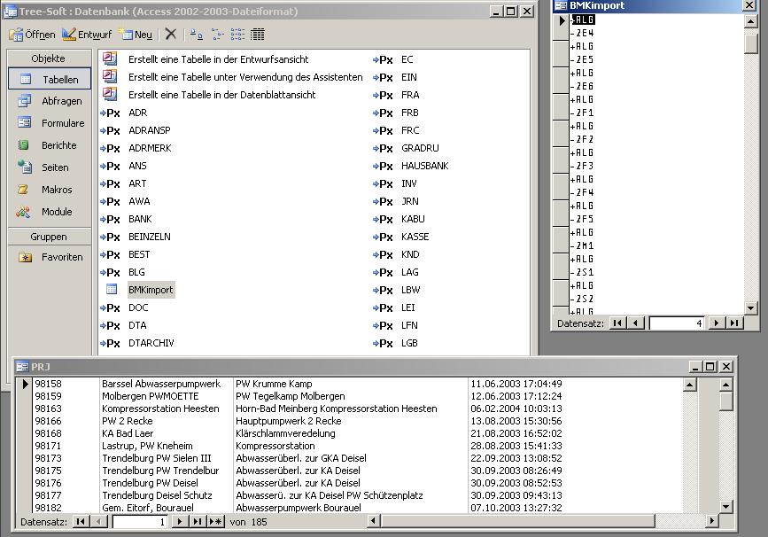

Da es für Tree-CAD leider keine Zusatzprogramme gibt, die die Fähigkeiten von Tree-CAD erweitern/verbessern, habe ich mich mal selber dran gemacht und schon mal einen kleinen Teil getan und wollte auf diesem Wege mal hören, ob jemand mitmachen möchte, bzw. Interesse daran hat.
Ich habe Tree-CAD soweit, das ich die Projektdaten mit MS-Access (Office 2003 Prof.-Paket) auslesen kann und bei Dopelklick auf ein Projekt schaut Access, ob sich eine (natürlich vorher mit Tree-CAD generiert) ASCII-Datei mit BMKs befindet, diese einliest und an den Drucker schickt (momentan nur Weidmüller Etiketten Typ: LM MT 300 20/8).
Der Vorteil liegt hierbei, das 1. eine eigene Schriftart genutzt werden kann und 2. die Positionierung von Anlage, Ort und BMK vernünftig ist (Anlage/Ort ist oben, BMK in der 2. Zeile darunter). Es gibt zwar eine Möglichkeit dieses mit Tree-CAD Automatisch zu tun, aber (sorry, aber das ist wirklich so) das ist alles fürn A****.
Als nächstes will ich noch ne Vernünftige Artikelverwaltung mit evtl. Im-/Export-Funktion und Bestell-/Lieferschein-Generierung/-Eingabe für entsprechende Lieferanten.
Meine Frage: Kennt sich jemand mit Access/VBA aus und hat Lust, mir dabei zu helfen (ich bin auch kein Profi, aber ein Paar Ideen helfen auch!)?

auch ich kann die Initiative nur begrüßen.
Habe auch schon mal einiges mit Access/VBA gemacht.
Bevor man nun aber aktiv wird, wäre mal zu klären, wann die TreeCAD-Datenbank umgestellt wird und ob es dann evtl. schon Im- /Exportmöglichkeiten gibt.

Danke für die Schnellen Antworten. Hätte ich nicht gedacht...
Es geht mir nicht darum, das Rad neu zu erfinden, sondern das das Arbeiten wesentlich komfortabler zu machen.
Im-/Exportfunktionen gibt es, kostet aber Geld, genauso das Proggi von Weidmüller (glaub ich...).
Ich will nur die Lücke schließen (so wie EPLAN5TOOLS).
Vielleicht spornt das Tree-Soft ja auch zu diversen Verbesserungen an? (Ihr macht echt einen guten Job, aber es gibt immer noch diverse Kinderkrankheiten, die nie ausgemerzt werden...)
