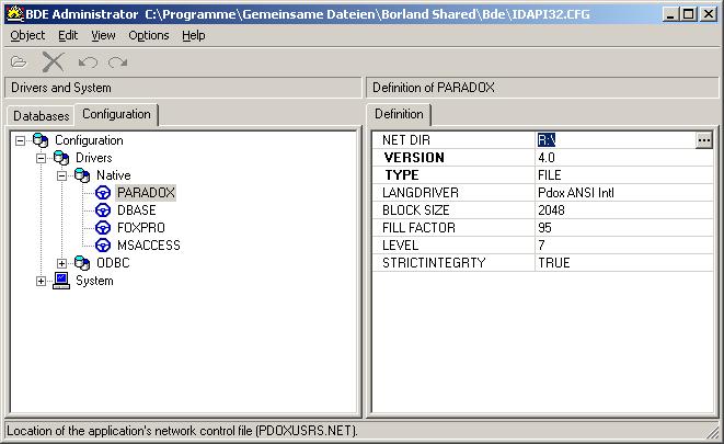

Suche Hilfe bei der Installation!
Hallo User!
Habe heute von meinem Chef die neue TreeCAD Verion 5.9 in die Hand gedrückt bekommen.
Diese soll nun endlich auch unter MS Vista lauffähig sein.
So weit so gut.
Die Installation funktionierte anstandslos.
Aber dann dass grosse Erwachen.
Nach dem das Programm beendet wurde und anschließend neu aufgerufen wurde ...
Fehlermeldung
"Fehler beim Initialisieren des Netzwerkes!
Bitte üperprüfen Sie das eingestellte NETDIR Verzeichnis der BDE."
Nach "OK" Beendigung des Programms.
Weiss jemand Rat.
Kann leider im Moment auf meinem Notebook kein XP installieren.
Auf einem anderen XP-Rechner lief bis V5.8 alles zufriedenstellend.
Vielen Dank im Vorraus!
Gruss Gun

Hast Du vielleicht die Pfade der Symbole, Projekte, usw. verändert? Dann must Du das auch in der Systemsteuerung (bei XP, Vista mag ich nicht und kriegen wir auch nicht) ändern.
Der Eintrag ibn der Systemsteuerung heisst "BDE-Administrator".
Den öffnest Du und stellst den Laufwerksbuchstaben entsprechend ein (nur den Laufwerksbuchstaben, nicht den kompletten Pfad!) unter: Configuration --> Drivers --> Native --> PARADOX --> NET DIR
Ein Bild hab ich beigelegt, wie es bei mir aussieht. In meinem Fall ist es ein Netzwerklaufwerk R:\ das auf den Ordner in inserem Server Verweist.
Markus
PS: Wenn BDE nicht in der Systemsteuerung ist, bei mir hat er das unter: C:\Programme\Gemeinsame Dateien\Borland Shared\Bde\bdeadmin.exe gepackt.
