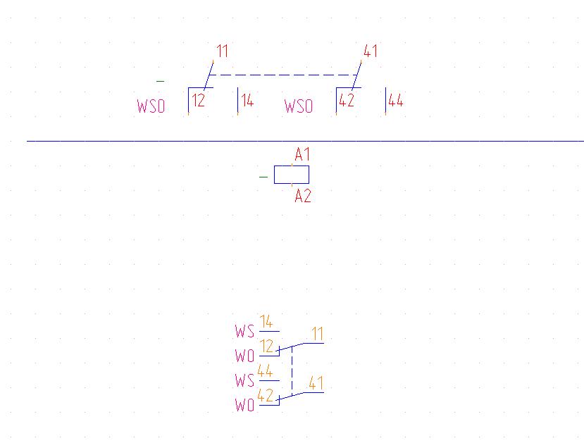

ich habe vor 2 Wechsler zusammen zu führen. Jetzt besteht folgendes Problem.
Als ich das Symbol erstellt habe, hat er jeweils bei nur einem wechsler einen Querverweis gemacht. (siehe bild)
Würde mich freuen, wenn mir jemand einen tipp geben könnte, wie und womit ich das Problem behebe.
Danke im Vorraus

Ich hab dir mal ein Symbol beigelegt so sollte es funktionieren
Weil kannst nur pro symbol ( BMK) ein Querverweis machen

erstmal danke für die mühe. Ich habe mich net so konkret ausgekotzt. Das hatte ich auch schon, wie du es mir gemacht hast. Funktioniert dass denn auch mit nur einer BMK ?

ich habs mal bei mir getestet der hat mir nur eine BMK erstellt beim auswerten.
muss auf jedenfall ein kombiniertes Symbol nehmen
