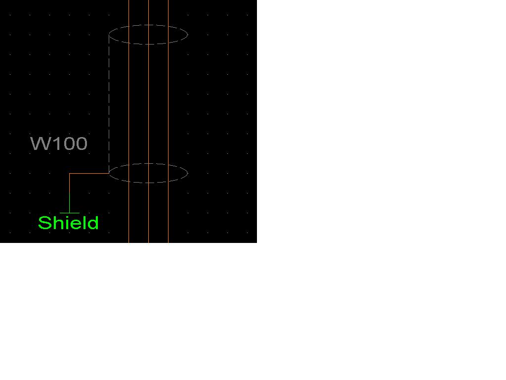

Ist es möglich ein Symbol für abgeschirmte Kabel zu finden oder einfach zu erstellen. Unter [Zeichnen] können keine Ovale erstellt werden.

warum nimmste denn nicht eins der symbole 1LA..?

danke (ich hatte das symbol unter W gesucht)

Als Tipp:
Ich hab das Symbol 1LA* Modifiziert, da ich einen normalen Bogen, aber eine gestrichelte Linie bei der Verbindung zwischen den beiden haben wollte (zwecks Übersichtlich- und Erkennbarkeit).
    1. Beide Symbole (1LAL & 1LAR) Auflösen.
    2. Mit dem Zeiger auf die Verbinder (nennt man das so??) gehen.
    3. "O" Drücken zum Objekt Ändern.
    4. "B1" auswählen (gestrichelt und 0,35mm Strich-stärke).
    5. Bei den anderen wiederholen und Symbol abspeichern (Neu oder überschreiben).
    6. Beim überschreiben evtl. Symbol im Schaltplan Aktualisieren nicht vergessen ( )
    7. Fertig
