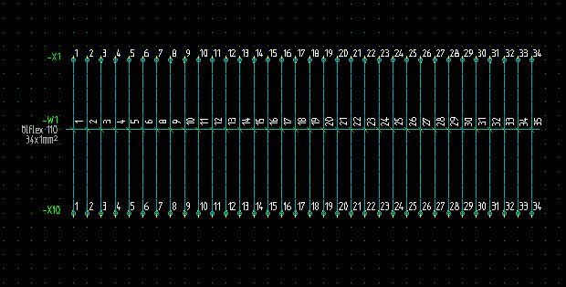

ich möchte ein kabel beschriften welches mit 34 adern über das ganze blatt geht.
wie mache ich das am sinnlosesten, so das noch alles ausgewertet werden kann.

Hast Du denn schon ein Symbol, z.b. wra34? oder setzt Du mehrere wra10 oder so? Wenn Klemmen vorhanden und Kabel vorhanden geht Beschriften mit SHIFT+KOMMA, was dann wohl SEMIKOLON ist  Dort kannst Du Deine Kabeldaten eingeben.

Ne habe da noch nichts erstellt (wra34)
frage mich ob es nicht ne andere lösung als diese schräg verlaufende striche gibt, das nimmt doch viel zuviel platz weg
aus plänen von meiner alten firma kenne ich nur einen wagerechten strich, sah einfach und platzsparend aus. die hatten auch e-plan.
mehrere wra10 sehen in meinen augen unschön aus.
wenn ich da so drüber nachdenke müsste mann das ganze doch auch mit einem wagerechten strich als wraXX erstellen können.

also ich denke, auch ein waagerechtes Kabelsymbol muß machbar sein

Kabelsymbole mit waagerechten Linien geht auf jeden Fall. Habe meine Symbole auch teilweise umgezeichnet, weil diese zu viel Platz wegnehmen.

erstellt am: 09. Aug. 2006 11:07    Editieren oder löschen Sie diesen Beitrag!  <-- editieren / zitieren -->   Antwort mit Zitat in Fett Antwort mit kursivem Zitat    Unities abgeben: 1 Unity (wenig hilfreich, aber dennoch)2 Unities3 Unities4 Unities5 Unities6 Unities7 Unities8 Unities9 Unities10 Unities
hallo
ich habe feuer gemacht (Zitat Tom hanks in Cast away oder so)
habe soeben mein erstes funktionierendes kabel erstellt (waagerecht)
so nach gestern 3 und heute 4 stunden
habe es den letztentlich aus einem vorhanden zusammenkopiert
bisher aus nem 10ner nen 10ner gemacht versuche dann mal das 34er
schönen dank für den beistand und bis zur nächsten frage

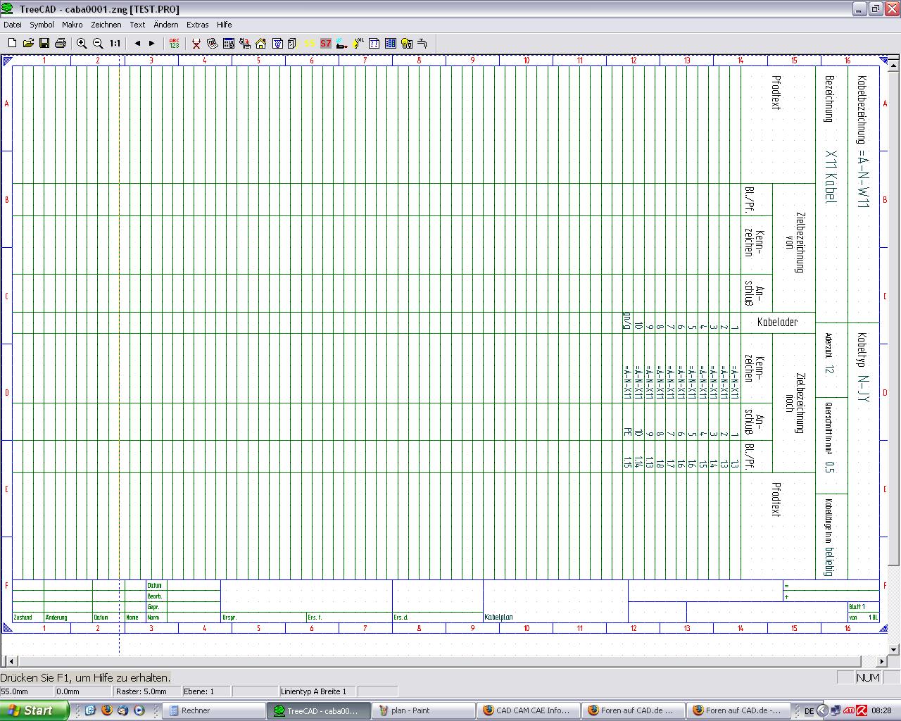

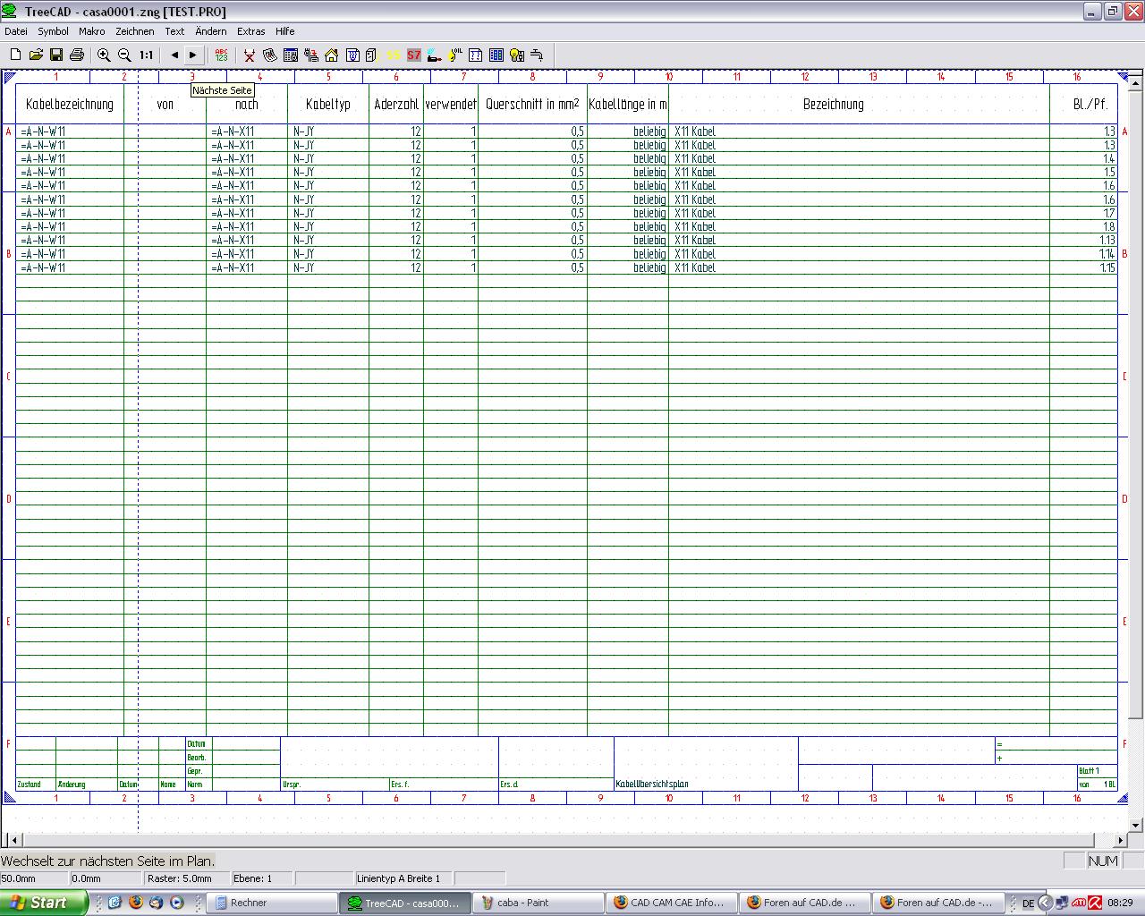

ok habe jetzt ein 11 adriges erstellt klapt auch alles super
aber im kabelübersichtsplan casa0001.zng wird jede ader als einzelnes kabel aufgezeigt
nicht als eins mit benutzter aderzahl wie es sein sollte
im kabelplan caba0001.zng passt alles
was fehlt mir denn nu zum finish

kannst Du mal nen Bild reinhängen von dem Kabel? Mit den eingeschalteten unsichtbaren Texten(?)? Haben die Kabel alle unterschiedliche BMK´s?

Sind denn die Ziele (von / nach) identisch? Wenn z.B. ein Kabel von X1 kommt und nach X2 und X3 geht, erscheinen in der Kabelübersichtsliste 2 Einträge.

erstellt am: 10. Aug. 2006 08:32    Editieren oder löschen Sie diesen Beitrag!  <-- editieren / zitieren -->   Antwort mit Zitat in Fett Antwort mit kursivem Zitat    Unities abgeben: 1 Unity (wenig hilfreich, aber dennoch)2 Unities3 Unities4 Unities5 Unities6 Unities7 Unities8 Unities9 Unities10 Unities
so hat geklappt mit druck und einfügen
hatte doch glatt vergessen wie das ging
hoffe die bilder kommen heil an und helfen

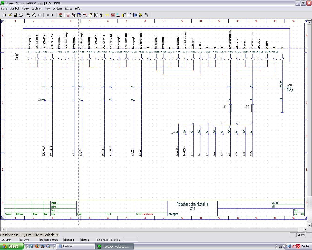

hab den fehler glaube ich gerade selber gefunden.
die obere anschlüsse des kabels gingen zu nicht klar definierten anschlüssen, da selbsterstellte anschlüsse.
habe die durch welche von tc ersetzt und es funzt

ist denn dieser +ROB-X11 ein Symbol?

erstellt am: 10. Aug. 2006 21:32    Editieren oder löschen Sie diesen Beitrag!  <-- editieren / zitieren -->   Antwort mit Zitat in Fett Antwort mit kursivem Zitat    Unities abgeben: 1 Unity (wenig hilfreich, aber dennoch)2 Unities3 Unities4 Unities5 Unities6 Unities7 Unities8 Unities9 Unities10 Unities
vorher nicht
war nur frei gezeichnet und ein paar anschlusspunkte gesetzt
mitlerweile ist es durch ein ähnliches als symbol ersetzt worden
gehe davon aus das daher der die probleme kahmen denn nu funktioniert es ja
