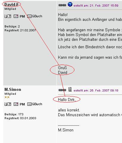

@M.Simon: Schwer im Stress? Meine nur, wegen des Namenstauschers

Na sowas, wie konnte das passieren.
Verzeihung.
