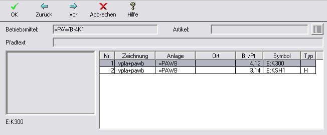

Hallo Zusammen,
ich habe ein ähnliches Problem.
Ich arbeite an einem Projekt alle Auswertungen funktionierten. Habe dann einen neuen Schaltplan erstellt (vpla___.zng). Leider wird jetzt die Auswertung nicht mehr richtig ausgeführt.
Die Auswertung läuft zwar durch aber einiges funktioniert nicht.
z.B.
Es befindet sich ein Schütz auf der Seite 4 der Kontakt dazu befindet sich auf Seite 3 - Am Kontakt wird kein Verweis auf das Schütz angelegt aber am Schütz ein Verweis auf den Kontakt.
z.B.
Potenzialabbruchstellen werden nicht ausgewertet
Kann mir jemand einen Tip geben?
Gruß Markus

Hallo Patrick,
danke für die Antwort habe das mal alles überprüft und keinen Fehler gefunden.
Ich hänge dir mal die Bilder an dann kannst du dir das mal ansehen.
Gruß Markus
Beiträge: 15740
135
erstellt am: 02. Sep. 2008 20:45    Editieren oder löschen Sie diesen Beitrag!  <-- editieren / zitieren -->   Antwort mit Zitat in Fett Antwort mit kursivem Zitat    Unities abgeben: 1 Unity (wenig hilfreich, aber dennoch)2 Unities3 Unities4 Unities5 Unities6 Unities7 Unities8 Unities9 Unities10 Unities Nur für RME 10 Unities + Antwort hilfreich
@OT
Hallo Markus,
bitte in Uploads keine Umlaute wie ä, ö etc. benutzen. In der Regel kann das keiner öffnen.
  Hier das Bild Schütz.jpg für die die helfen wollen...

Hallo Markus,
das Problem besteht darin, das die Dateinamen der Zeichnungsdateien mehr als 8 Zeichen enthalten. Hauptsächlich bezieht sich dieser Fehler auf die Dateien vpla+fawb1.zng und vpla+fawb2.zng. Ganz gefährlich wird es allerdings mit anderen Zeichen, z.B. dem +. Benennen Sie die Zeichnungsdateien bitte so um, das Sie nur 8 Zeichen enthalten und aus der vorangestellten Zuordnung "vpla" und einer Buchstaben oder Ziffernfolge bestehen z.B. vplafaw1.zng. Vergessen Sie bitte nicht, nach dem Umbennen, in der Option Auswertung > Zeichnungsdateien wählen, die Zeichungsdateien mit der alten Bezeichnung zu löschen und die neuen hinzuzufügen. Wenn Sie dies beachten, werden Ihre Zeichnungen auch richtig ausgewertet.
