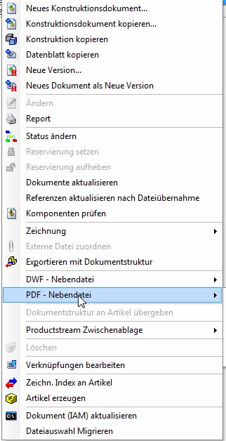

Wie kann man die Bezeichnung der PDF Nebendatei ändern.
PSP soll Standardmäßig die Artikelnummer nicht die Dokumentennummer verwenden.
Es ist zwar möglich beim abspeichern (auslagern) die Pdf umzubenennen, dies ist jedoch bei größeren Dateimengen sehr zeitaufwendig.

den Dateinamen der Nebendatei kannst Du nicht ändern.
Dies gibt Dir die Dateistruktur von PSP vor.
(Mein Stand, dass die Nebendateien den gleichen Namen
wie DOCNAME0 haben müssen...)
Allerdings kannst Du Dir die SAVEFILEAS bzw. COPYFILETOLOCAL
(ka ob das jetzt die richtigen Befehle sind... Müssten aber so ähnlich lauten...) abändern bzw. mit Deinem Wert neu belegen...
