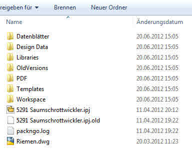

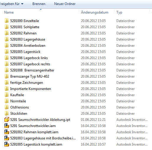

ich habe von einem externen Dienstleister ein Inventor Projekt mit allen Daten bekommen. Diese Daten sollen nun in unser PSP eingepflegt werden.
Es ist jeweils die Projektdatei vorhanden und die Dateien liegen im Workspace  in diversen Unterordnern.
Wie gehe ich am geschicktesten vor, bzw. wie geht ihr vor?

also meine Vorgehensweise wäre jetzt:
Im Inventor die Projektdatei einstellen. Dann die oberste Baugruppe öffnen. Dann per Pack and Go die Daten in einen Ordner speichern und von dort aus die Dateien in PSP ziehen.
Haltet ihr das für eine gute Lösung
Klaus
