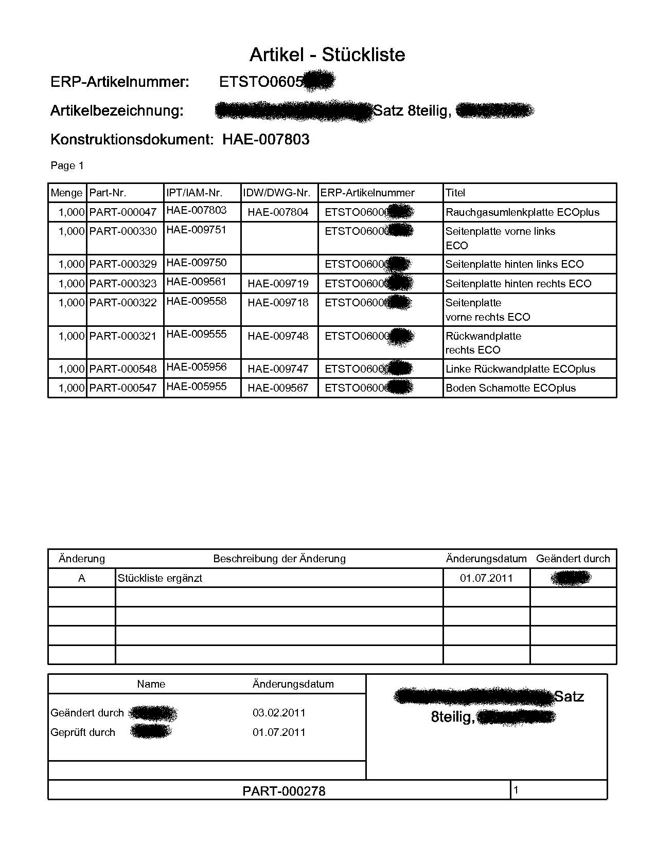

ich möchte Stücklisten generieren. das funktioniert soweit ganz gut.
Allerdings möchte ich z.B. eine Spalte für den Hersteller, Bestellnummer etc. automatisch drin haben, wenn
ich die Stüli generiere.
Wie kann ich z.B. die Bestellnummer in Productstream Professional dem Dokument (Bauteil) zuordnen, damit es automatisch
in der generierten Stüli angezeigt wird?

Die Bestellnummer des Herstellers eines Bauteils möchte ich in der Inventor-Teileliste automatisch eingefügt haben.
Wo kann ich Eigenschaften der Teileliste in Inventor individuell einstellen, damit automatisch ein Bezug zu einer Zeile des Dokuments im PSP
hergestellt ist (z.B. Zeile Titel, Zeile Bemerkung, Zeile Material...)
z.B. en Hersteller habe ich im PSP in der Zeile Bemerkung eingefügt.
Bestellnummer habe ich in der dritten Zeile unter Titel eingefügt.
Kannst du mir jetzt folgen???

So langsam wird es etwas übersichtlicher.
Die dritte Zeile sagt mir zwar nichts, weil die nach Wunsch konfiguriert werden können, aber das was du möchtest ist auf jeden Fall machbar.
Ich würde das Datenblatt der Konstruktionsdokumente bearbeiten und dort ein paar der (schon vorhandenen) Zusatzfelder hinzufügen und anpassen.
Dann bearbeitest du die CAI Datei und weist dort den PSP EIgenschaften eine entspprechendes Inventor IPropertie zu.
Dann sollten die Iprops immer beim speichern aktualisiert werden.
Diese Iprops kannst du dir natürlich in deine Stückliste einbauen.

wie kann ich im Datenblatt des Konstruktionsdokuments ein Zusatzfeld hinzufügen bzw. anpassen?
In iProperties habe ich unter Benutzerdefiniert, die Bestellnummer und den Hersteller eingefügt.

Als Administrator STRG+RMT aufs Datenblatt --> bearbeiten.
Solltest du kein Admin sein, dann sag eurem Admin einfach was du haben willst

Also wenn ich dir richtig folgen konnte, möchtest du deine Bestellnummer (welche eigentlich die Artikelnummer des Liefernaten ist) gerne am Datenblatt deiner ENG speichern.
Das geht, wie von MuellC beschrieben.
Mitzels Propertiemapping bringst du das Feld dann in ein iPropety.
Das iProperty kannst du in deine Teileliste bzw. deine Teilelistenvorlage bringen.
Aber: Macht ihr wirlich zu jedem Bestellteil ein eigenes ENG?
Oder anders gefragt: Ist die Zuordnung deiner Nummer zum ENG wirklich eindeutig 1:1 ?
Es kommt nicht vor, dass ein Teil bei mehreren Lieferanten oder in unterschiedlichen Ausführungen (z.B: Farben) bestellt wird?
Ein Feld für einen Lieferanten halte ich auch nicht für gut, dafür gibt es doch die Organisationen in PSP.
Warum verknüpfst du deine ENG nicht einfach mit dem oder den Lieferanten?
Ich halte es für besser, Artikelinformationen wie Artikelnummer (intern und extern), Maße, Liefernaten, Klassifizierung und Sachmerkmale an den Artikeln zu plegen.
Durch die Verknüpfung von PART und ENG lassen sich alle PART Eigenschaften ebenfalls an deine Teileliste übergeben.
