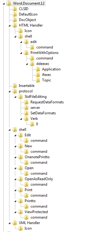

erstellt am: 26. Feb. 2012 14:51    Editieren oder löschen Sie diesen Beitrag!  <-- editieren / zitieren -->   Antwort mit Zitat in Fett Antwort mit kursivem Zitat    Unities abgeben: 1 Unity (wenig hilfreich, aber dennoch)2 Unities3 Unities4 Unities5 Unities6 Unities7 Unities8 Unities9 Unities10 Unities Nur für Math2 10 Unities + Antwort hilfreich
lösche in der Registry bei HKEY_CLASSES_ROOT/Word.Document12 mal das EditFlag, dann sollte es gehen, bei Excel genauso!

Thomas: Was muß ich genau in der Registry löschen. Habe diesen Eintrag nicht finden können. (siehe Anhang)

erstellt am: 02. Mrz. 2012 08:58    Editieren oder löschen Sie diesen Beitrag!  <-- editieren / zitieren -->   Antwort mit Zitat in Fett Antwort mit kursivem Zitat    Unities abgeben: 1 Unity (wenig hilfreich, aber dennoch)2 Unities3 Unities4 Unities5 Unities6 Unities7 Unities8 Unities9 Unities10 Unities Nur für Math2 10 Unities + Antwort hilfreich
Hallo Zusammen,
Office 2010 64bit wird auch nicht unterstüzt!
funktioniert aber :-)
Du musst den REG_BINARY Wert für EditFlags entfernen (siehe Anhang EditFlags), damit es so ausschaut wie im Anhang WordDocument.

Hallo Thomas,
Der Eintrag EditFlags unter Word.Document.12 gibt es bei uns nicht (ist vielleicht schon gelöscht worden)
Unter Excel.Sheet.12 habe ich den Eintrag aber gefunden und gelöscht.
Wie sieht es denn mit Excel.SheetMacroEnabled.12 aus? Muß hier der Eintrag EditFlags auch gelöscht werden?

erstellt am: 02. Mrz. 2012 16:46    Editieren oder löschen Sie diesen Beitrag!  <-- editieren / zitieren -->   Antwort mit Zitat in Fett Antwort mit kursivem Zitat    Unities abgeben: 1 Unity (wenig hilfreich, aber dennoch)2 Unities3 Unities4 Unities5 Unities6 Unities7 Unities8 Unities9 Unities10 Unities Nur für Math2 10 Unities + Antwort hilfreich
Hallo Math2,
das kann ich leider nicht sagen, allerdings rein vom Verstand würde ich sagen, das dieser Eintrag bei xlsm Dateien relevant ist!
