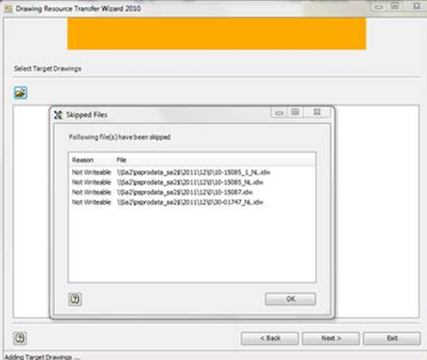

Entschuldigungen fur die Schreibfehler in diese Bericht.
ich wolte meine Schriftkopf anderen mit die DRTW. Jetzt kommt die Meldung das Zeichnungen mit Status Freigegeben nicht ausgefurt sein.
Ich kann noch nicht glauben das ich zuerst die status von 10.000 Zeichnungen wechseln sollt. Gibt es alternativen?
Herzliche dank,
Mark

Ist zwar für die Migration aber in deinem Fall sollte es auch funktionieren:
Zuerst eine erweiterte Suche ausführen (z.B. Alle IDW die Status freigegeben aufweisen...)
Diesen Befehl in der Shell ausführen, dann wird der Schreibschutz der markierten Dateien aufgehoben.
___selection( enumerate __MARK__ ___Shell chmod(+w "##(DOCNAME0)"))
Damit der Schreibschutz wieder aktiviert wird, diesen Befehl ausführen
(auch wieder in der erweiterten Suche)
___selection( enumerate __MARK__ ___Shell chmod(-w "##(DOCNAME0)"))
Problematisch ist nur das du eine Änderung an etwas Freigegebenen vornimmst, und dies keiner mehr nachvollziehen kann...

Danke fur die Beitrage.
Ich verstehe nicht ganz was du meinst mit "und dies keiner mehr nachvollziehen kann...". Heisst das das er eine Revisionserhohung stattet?

Genau das hab ich damit gemeint, es erfolgt eine Änderung ohne Revisionserhöhung. Was du eigentlich machen willst, aber in 20 Jahren niemand mehr weiss...
