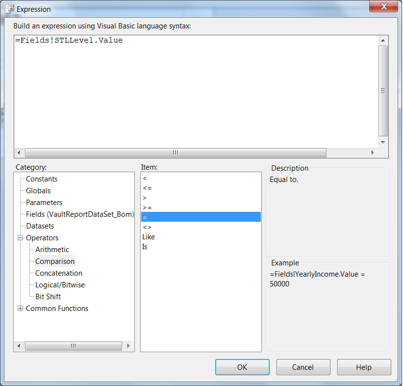

Hallo Zusammen
Ich möchte Reports im PSP 2011 erstellen (beziehungsweise von alten übernehemen) und suche die möglichkeit nur bestimmte Datensätze innerhalb eines Reports an zu zeigen. In den alten Reports gab es die Möglichkeit im List&Label unter "Darstellungs-Bediengungen" eine Abfrage zu plazieren (zum Beispiel CUSTOM_1_NUM = "1"). Und somit wurden nur die Datensätze angezeigt die den Wert "1" hatten.
Wie und wo kann man dies in den neuen Reports *.rdlc (Visual Studio) definieren?
Danke für eure Tips, gruss Pitsch

Du kannst im VS in den Expressions (RMT in Tabelle) definieren welche Daten du rausfiltern willst. (Siehe Anhangsbild. Es stehen die üblichen Argumente (><=...) zur Verfügung. Ich denke versuch ein Paar zu aktivieren und dann siehst du ob es der richtige Weg ist.

Danke für den den Tip. Ganz einfach wenn man es Weiss
Auf Eigenschaften der Tabelle und dann in der Karte "Filter" den Ausdruck plazieren und es geht.
