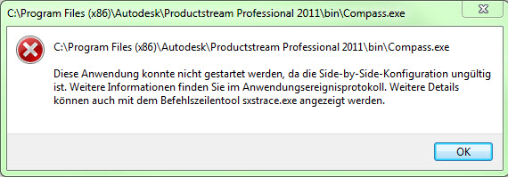

Mein PSP 2011 Client lässt sich nicht mehr startet (ging vor einiger Zeit noch, brauche es nicht täglich).
Es kommt eine Meldung, siehe Bild.
Was bedeutet das wohl? Hat jemandeine Idee?
Ansonsten installiere ich den Client neu..

Hallo Marion,
weis nicht genau ob dein Problem daran liegt, hört sich allerdings verdammt danach an.
gleiche Problembeschreibung mit Lösung
