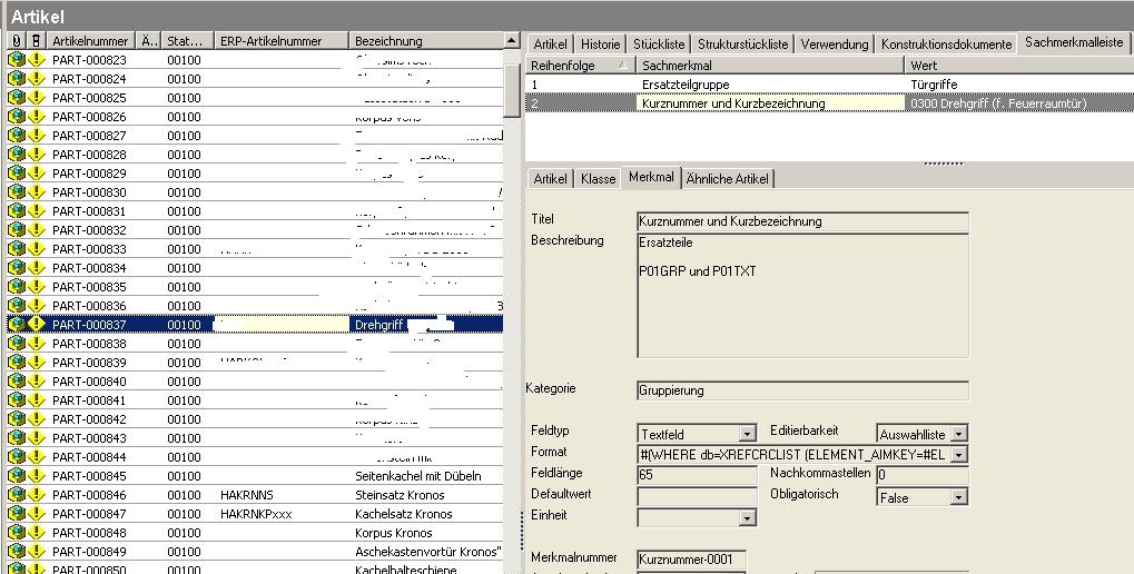

Ausgehend von einem Part, möchte ich gerne die ersten vier Ziffern des Wertes (VALUE) eines bestimmten Sachmerkmales auslesen.
Wie mache ich das?

erstellt am: 05. Sep. 2011 08:24    Editieren oder löschen Sie diesen Beitrag!  <-- editieren / zitieren -->   Antwort mit Zitat in Fett Antwort mit kursivem Zitat    Unities abgeben: 1 Unity (wenig hilfreich, aber dennoch)2 Unities3 Unities4 Unities5 Unities6 Unities7 Unities8 Unities9 Unities10 Unities
Funktioniert nicht wie gewünscht.
Es wird nur ein = zurück gegegebn.
Es fehlt ja eigentlich auch noch die Angabe, von welchem Sachmerkmal der Wert ausgelesn werden soll.
Ich will also vom Folder_Part auf den Folder_Characterristiclist schauen, und dort vom Sachmerkmal mit dem Ident "Kurznummer-0001" die ersten vier Ziffern des Value auslesen.

Hallo Jörg2,
hast Du den den CLASSCRC_AIMKEY für Dein Merkmal entsprechend
geändert?
Den CLASSCRC_AIMKEY kannst Du in der CRCLIST heruasfinden.

Hallo Jörg2,
den CLASSCRC_AIMKEY erhälst Du auch
über read()#AIMKEY
in Deinem Bild rechts unten.
MB007
Jörg2
Sehen Sie sich das Profil von Jörg2 an!   Senden Sie eine Private Message an Jörg2  Schreiben Sie einen Gästebucheintrag für Jörg2
Beiträge: 509
Registriert: 20.02.2007
erstellt am: 05. Sep. 2011 09:15    Editieren oder löschen Sie diesen Beitrag!  <-- editieren / zitieren -->   Antwort mit Zitat in Fett Antwort mit kursivem Zitat    Unities abgeben: 1 Unity (wenig hilfreich, aber dennoch)2 Unities3 Unities4 Unities5 Unities6 Unities7 Unities8 Unities9 Unities10 Unities
Jetzt habe ich kapiert, was du meinst.
Ja, so geht es.
Alerdings nur, wenn es sich immer um das selbe Sachmerkmal handelt, dass hatte ich anfangs nicht bedacht.
