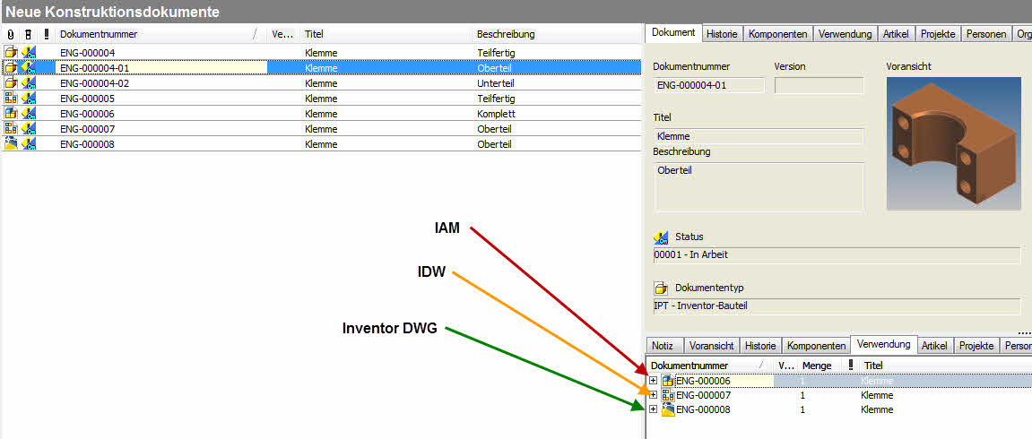

Ich versuche gearde den Aufwand dieser Umstellung abzuschätzen.
Bei neuen Daten kann ja sehr simpel die Vorlage in der Konfig verändert werden.
Ich frage mich jedoch wie mit bestehenden Daten umgegangen werden muss.
1) Kann Pro mit beiden Dateitypen paralell umgehen ?
  Also alte verbleiben als IDW bei Kopie oder neuer Version
  soll diese dann auch ins DWG überführt werden.
2) Wenn nein was währe ein sinnvoller Ablauf der Umstellung.
Schon mal Danke an die Spezialisten

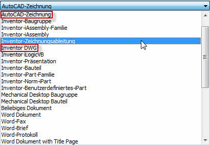

Hallo Frank,
Original erstellt von Frank_Schalla:
Ja die PSP kann die beide Datein parallel verwalten. (s. Anhang)
Sind Deine Dokumente Freigegeben oder sogar mit einem Artikel verknüpft ?

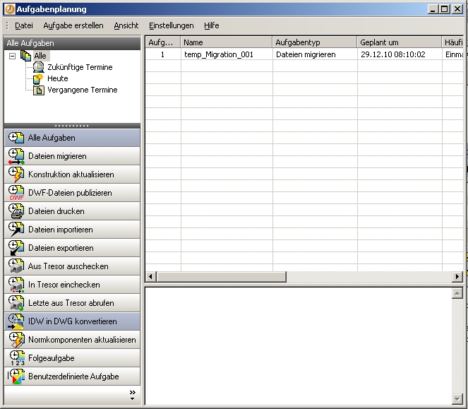

Guten Morgen Peter
Danke für deine Antwort.
Ja einige sind freigegeben und auch mit Artikeln verknüpft.
Ideal wäre folgendes.
Die bestehenden bleiben so wie sie sind.
Beo Kopie oder neuer Version wird aus IDW dann DWG.
Neue werden gleich DWG.
Alternativ wäre ein Job der alle IDW (Prinzip wie bei einer Migration) nach DWG schubst.

Ok, wenn das INV-DWG-Format von anderen Anwendungen benötigt wird, oder besser arbeiten kann, ist das sicher ein Argument.
Ob das INV-DWG-Format für AcadM und Publisher wirklich Vorteile bietet, kann ich nicht beurteilen.
Die "Aufgabenplanung" kann INV-IDW in INV-DWG konvertieren, allerdings ist das für PSP nicht besonders praktikabel.
A-DWG´s kannst du aus einer INV-IDW über PSP wiederum sehr leicht erzeugen und z.B. als Nebendatei oder Nebendokument verwalten.
Wenn du diesbezüglich etwas machen willst oder Hilfe benöigts, melde dich einfach noch mal.
