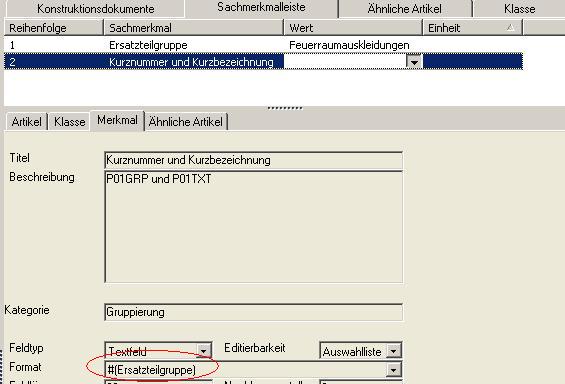

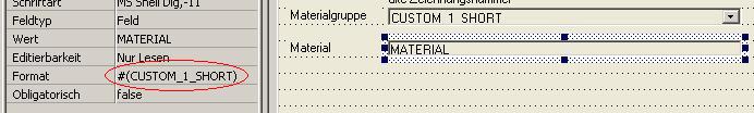

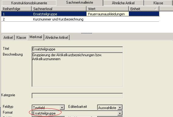

Wie kann ich die Auswahlliste eines Sachmerkmales an die Auswahlliste eines anderen Sachmerkmales binden?
Genau so, wie bei den Werten von Feldern, Bereich der Dokumente scheint es nicht zu funktionieren.
Bei den Dokumenten kann ich in der auswahl.txt Sektionen bauen

Noch mal ein Beispiel:
Wir haben eine Auswahlliste Material mit über 200 Werten.
Da eine so lange Auswahlliste zu unhandlich ist, möchte ich nun eine ertse Auswahlliste Materialgruppe (z.B. Stahl, Holz, etc.) erstellen und eine zweite Auswahl, welche mit die zu der Ersten Auswahl passenden Materilaien liefert (z.B: Stahl => St37, St52, etc.)
Bei den Feldern an Dokumenten bekomme ich das hin, bei den Sachmerkmalen bis dato noch nicht.
