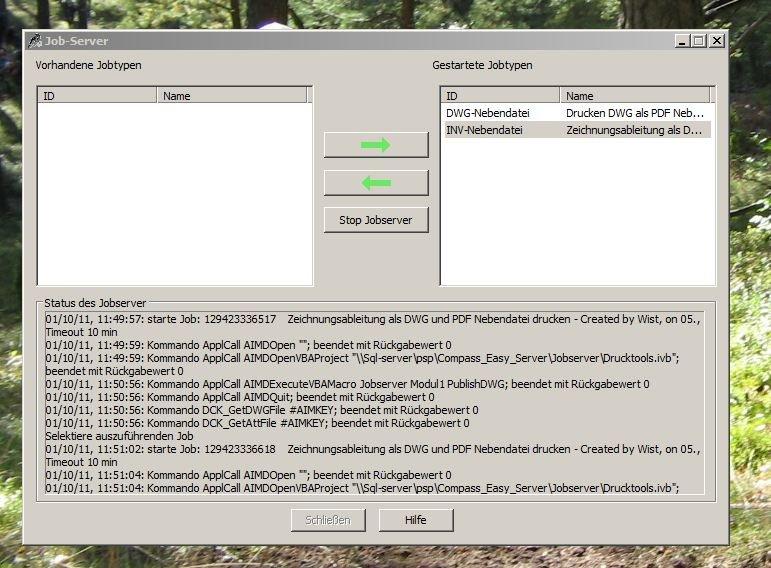

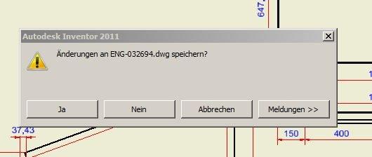

Hallo Gemeinde,
bei uns läuft ein Job, welcher meine Inventor-Zeichnungen in DWG speichert.
Leider kommt immer eine Abfrage die dann doch ziemlich nervt. s.Anhang!
Wo kann ich die abstellen.
Gruß Stefan

Hallo Stefan,
wo legt ihr diese DWG Dateien ab?
Ich frage, weil man über AIMDSaveAs bzw. AIMDSaveAsAttachment auch DWG/PDF Dateien erzeugen kann ohne dafür einen Druckbefehl zu verwenden.
Inventor kann ja bereits in diesen Formaten speichern.
Wäre aber auch Interessant, welche Version ihr verwendet.

Einfach auf
Meldungen >>
klicken und Nicht mehr Anzeigen wählen!
Kann man auch in den Anwendungsoptionen des Inventor unter Meldungen einstellen.
Muellc hat natürlich Recht.
Wenn du deine anderen Dateiformate nur von Inventordokumenten erzeugst und in PSP als Haupt- oder Nebendokument speichern möchtest, geht das mit AIMDSaveAs bzw. AIMDSaveAsAttachment wirklich am einfachsten.
Fubnktioniert mit allen Dateiformaten, welche der Inventor unter "Speichern unter" und "Exportieren" anbietet.

Vielen Dank für eure Bemühungen.
Das Problem war, dass unter den Dateien "veraltete" Dokumente waren.
Da wußte er nicht was "er" machen sollte.
Habe die Dateien entfernt und jetzt läuft es wie gewohnt.
