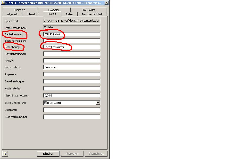

Moin Moin,
ich hab da ein Problem bei der iProperti Übergabe von Normteilen an PSP.
Wenn ich in einer iam Schrauben verbaue und dann die Komponenten an PSP übergebe bekomme ich nicht "Sechskantmutter M6" oder "Sechskantschraube M6x25" übergeben sondern nur "Sechskantmutter" bzw. "Sechstkantschraube".
Welchen Wert muß in in der "aimprop_ipt.ini" unter [NewContentLibraryDocInCOMPASS] eintragen um die Bezeichnung und die Bauteilnummer an PSP zu übergeben?

erstellt am: 10. Dez. 2010 08:54    Editieren oder löschen Sie diesen Beitrag!  <-- editieren / zitieren -->   Antwort mit Zitat in Fett Antwort mit kursivem Zitat    Unities abgeben: 1 Unity (wenig hilfreich, aber dennoch)2 Unities3 Unities4 Unities5 Unities6 Unities7 Unities8 Unities9 Unities10 Unities Nur für aquadody 10 Unities + Antwort hilfreich
SHORT_DESC=<Design Tracking Properties.Description> <Design Tracking Properties.Part Number>

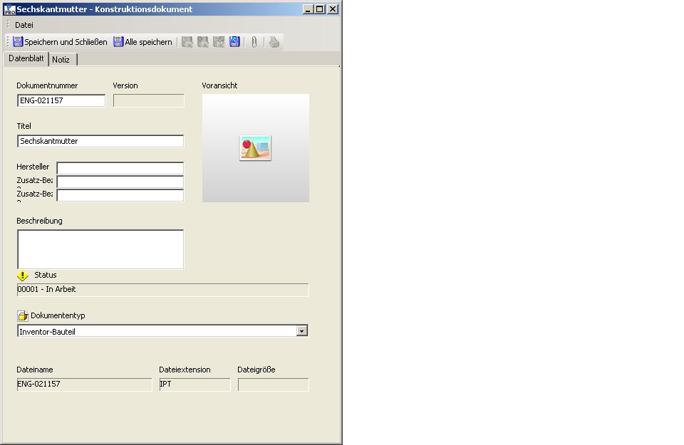

Danke für den Tip, funktioniert leider nicht, im Anhang ein Bild des Datenblattes für ein neues PSP Konstruktionsdokuments.
Komischer weise ist es auch egal was ich unter
[NewContentLibraryDocInCOMPASS] eintrage, es ändertr nichts an den übertragenen Daten.
Diese beiden Varianten habe ich getestet, auch wenn beide Zeilen per Semikolon deaktiviert sind ändert sich nichts...... javascript:InsertSMI(' %20');
SHORT_DESC=<Design Tracking Properties.Part Number>
;SHORT_DESC=<Design Tracking Properties.Description> <Design Tracking Properties.Part Number>
Gibt es noch andere Stellen wo gedreht werden muß?
mfg Uwe

shit hier der Anhang

Hast du PSP neu gestartet ??
Und Inventor ?
Gruß Gerd

Moin Moin,
ja Rechner neu gestartet, keine Änderung in den übergebenen Daten.
