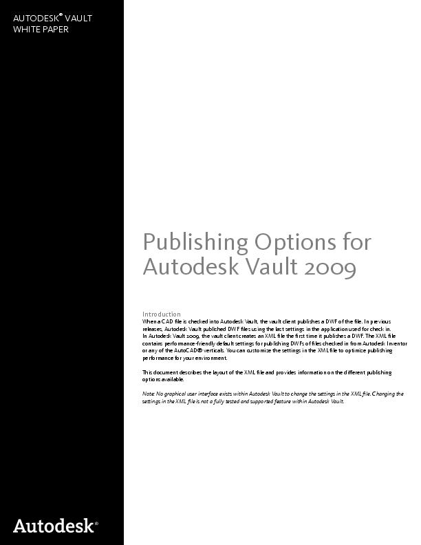

Was muss ich einstellen, wenn ich alle DWF-(Neben-)Dateien immer mit allen Konstuktionsansichten und Positionsdarstellungen publiziert haben möchte?
Das von mir vermutete Umstellen von
<PublishMode>Custom</PublishMode>
auf
<PublishMode>Complete</PublishMode>
brachte leider keinen Erfolg.

Die PublishOption Datei wo immer lokal auf den Rechner kopiert wird hat KEINE Funktion mehr glaube Seit Version PSP 2009 schon
lg
GURU

Ich habe mal selber ein wenig ausprobiert.
<IncludeDesignViews>true</IncludeDesignViews>
und
<IncludePositionalReps>true</IncludePositionalReps>
bringen mich schon mal etwas weiter.
Jetzt möchte ich aber nur ausgewählte Properties publizieren.
Ich denke, dass alles, was im Nebutzerdialog einstellbar ist, auch in der PublishOption einstellbar sein müsste.
Gibt es keine Liste der Attribute für die PublishOptions und deren Bedeutung?

erstellt am: 30. Nov. 2010 07:45    Editieren oder löschen Sie diesen Beitrag!  <-- editieren / zitieren -->   Antwort mit Zitat in Fett Antwort mit kursivem Zitat    Unities abgeben: 1 Unity (wenig hilfreich, aber dennoch)2 Unities3 Unities4 Unities5 Unities6 Unities7 Unities8 Unities9 Unities10 Unities Nur für Jörg2 10 Unities + Antwort hilfreich
Jörg2
Sehen Sie sich das Profil von Jörg2 an!   Senden Sie eine Private Message an Jörg2  Schreiben Sie einen Gästebucheintrag für Jörg2
Beiträge: 509
Registriert: 20.02.2007
erstellt am: 30. Nov. 2010 08:55    Editieren oder löschen Sie diesen Beitrag!  <-- editieren / zitieren -->   Antwort mit Zitat in Fett Antwort mit kursivem Zitat    Unities abgeben: 1 Unity (wenig hilfreich, aber dennoch)2 Unities3 Unities4 Unities5 Unities6 Unities7 Unities8 Unities9 Unities10 Unities
Dankeschön Vollmer.
Mal sehen, ob ich in der Liste alles Finde, was ich suche.
