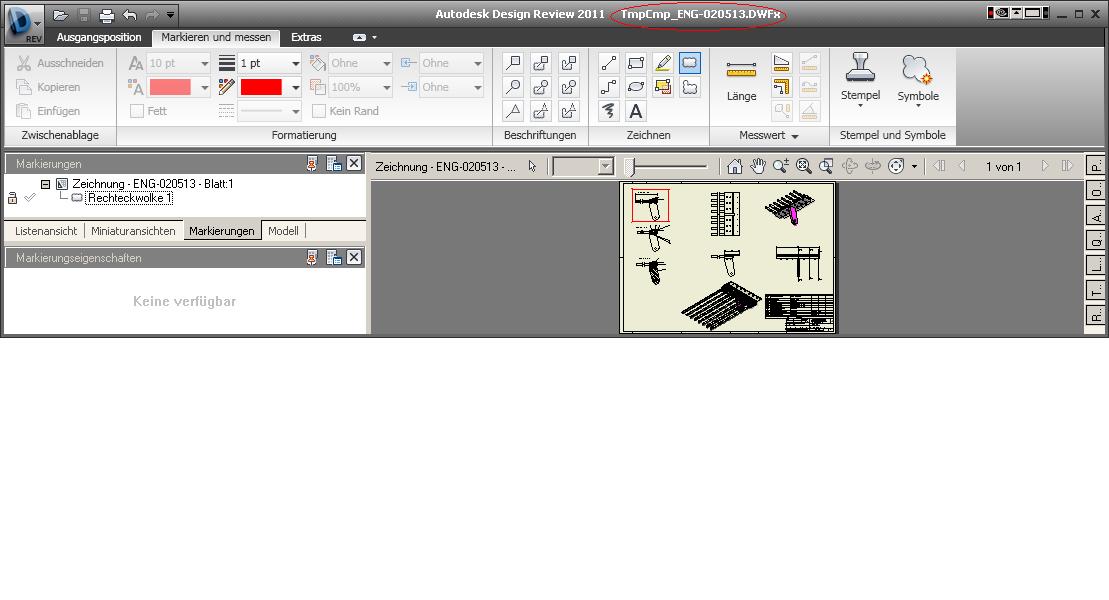

Hallöle,
kann mir jemand sagen waraum DWF-Nebendateien beim Öffnen über PSP als TEMP-Datei geöffnet werden?
Dadurch geht mir leider die Möglichkeit verlohren Anmerkungen oder Kommentare in die DWF zu schreiben.
Meine 2te Frage wäre, kann ich als Standardviewer für DWFs den Firefox oder InternetExplorer definieren? Das starten von Designrewiew dauert einfach zu lange um mal eben eine kleine Datei anzuschauen.
mfg Uwe

Die temporäre Kopie hat den Vorteil, dass es möglich ist eine Nebendatei zu erzeugen, wenn diese Datei an anderen Clients zum Viewen geöffnet ist.

2D DWFs (also von DWG und IDW) sollten sich problemlos mit dem IE öffnen lassen (zumindest bei IE 8). 3D DWFs (also von IPTs und IAMs) gehen nur mit dem Design Review.
