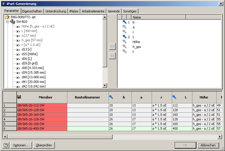

Hallo Forum
zunächst möchte ich an alle ein Gutes Neues Jahr 2010 wünschen.
Diese Einstellung "BrowserNamePattern" geht für "INV_COMMON" aber nicht für iPart und iAssembly obwohl dieselbe Einstellung gemacht ist???? ("IPART", "IPARTMENBER", "IPARTSTD", "IPARTUSER", "IASSEMBLY",...)
Gruß Christian

Hallo Christian,
was du meinst, ist sicher die oberste Stelle im Browserbaum (der sogenannte Displayname). Das ist für iParts und iAssemblies ganz bewusst so gemacht, da das Umändern des Displayname zu Problemen ei iParts und iAssemblies führen kann.
LG
MacCAD

Hallo MacCAD,
hierbei ein Bild.
Die iam und ipt haben das Feld "Short DESC" die iPart und iAssembly nicht, die Einstellung ist aber die gleiche
Gruß Christian

die einzige Möglichkeit hier etwas "sprechendes" anzuzeigen ist - zumindest unter PSP 2009, PSP 2010 kenn ich noch nicht - der Ansatz, dass Du den Membername in der iPart-Tabelle änderst.
Wir lassen uns in dieser Spalte den Namen in Excel aus anderen Spalten zusammenbauen. Dies sind ja meistens auch die Schlüsselspalten zur Definition der Ausprägung des iParts.
Alle anderen Angaben die unter BrowserPatternName einstellbar sind greifen für iParts und iAssemblies nicht.
