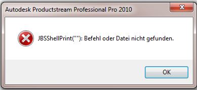

Hallo Zusammen,
ich mache momentan meine ersten Gehversuche mit dem Jobserver von PSP 2010.
Erst mal mit einem kleinem Job zum Ausdrucken, den man per Hand anschieben muss.
Leider scheint der Job nicht zu laufen.
Könnt ihr mir vielleicht sagen wo der Fehler liegt?
Jobnummer: ALLF-JOB-0001
Kategorie: Drucken
Bedingung bei Anlage: TRUE (soll für jeden Dokumenttyp gültig sein)
Befehle bei der Anlage: (Feld bleibt leer)
Bedingung für Aktivierung: TRUE
Job Zeitüberschreitung: 5
Priorität: C
Bedingung für Ausführung: TRUE
Befehle vor Ausführung: (Feld bleibt leer)
Befehle für Ausführung: JBSShellPrint("#DOCNAME0")
Befehle nach Ausführung: JBSLastCreatedProcessWait(360000)
Befehle bei Erfolg: (Feld bleibt leer)
Befehle bei Fehler: (Feld bleibt leer)
Gruß, Gandhi

Welche Dokumente versuchst du denn mit JBSShellPrint zu drucken?
Funktioniert der Druck, wenn du
auf dem Jobserver, über die Shell absetzt?

Hallo Jörg,
ich hätte gerne einen allgemeinen Druckbefehl für unseren A4 Drucker.
Hauptsächlich sollen jedoch Zeichnungen ausgedruckt werden.
Wenn ich über einer Datei den Shell Befehl JBSShellPrint("#DOCNAME0") verwende, wird sie ohne Probleme ausgedruckt.
Wenn ich es auf dem Jobserver über die Shell versuche, kommt beigefügte Fehlermeldung.
Gruß, Gandhi
